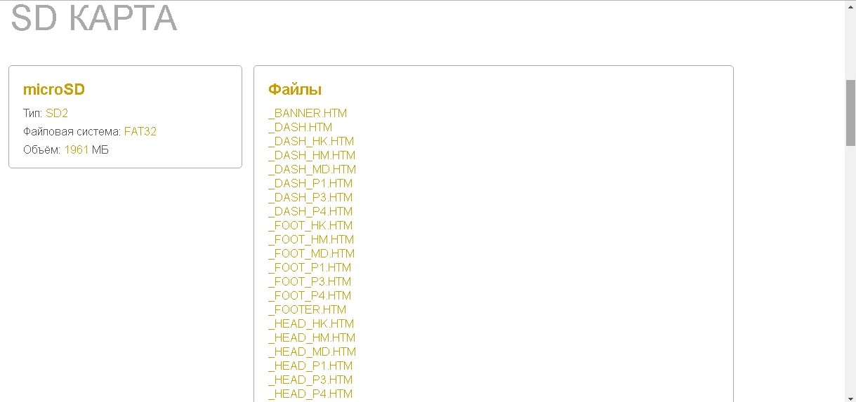

А график чего 2007 года? И это своя страница или Alexsis_76 ? Я одним файлом рисую с файла gotdata.css от ledmax.
И получается список файлов вывести на страницу ? У меня только на DUE

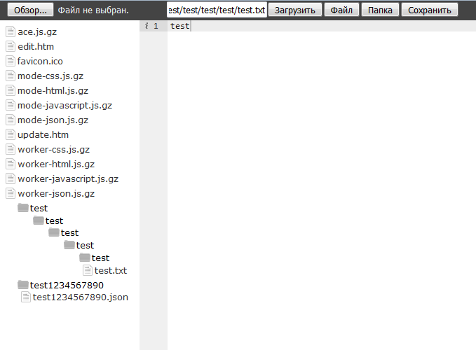

Если интересно про esp32 с SD...
В редакторе создаёт, удаляет, сохраняет и файлы и папки.
Re: Arduino Mega Server
Сообщение serghei »
Да конечно всё интересно! Начало есть ( редактирование и загрузка файлов ). Давай доделаем и создание !

eGorka
Сообщения: 182
Сообщение eGorka »
Тестовый скетч с файлами для 32+SD
editor_esp32(SD).7z
(274.54 КБ) 267 скачиваний

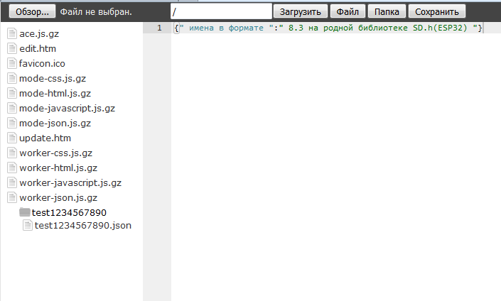

eGorka
Сообщения: 182
Сообщение eGorka »
Если в коде поменять
    String f_name = String(entry.name()).substring(1);
    if(f_name.indexOf('/') > 0){
      int r = f_name.indexOf('/');
      f_name = f_name.substring(r + 1);
На
String f_name = String(entry.name());
    while(true){
      if(f_name.indexOf('/') > -1){
      if(f_name.indexOf('/') == -1){
        break;
То можно так
