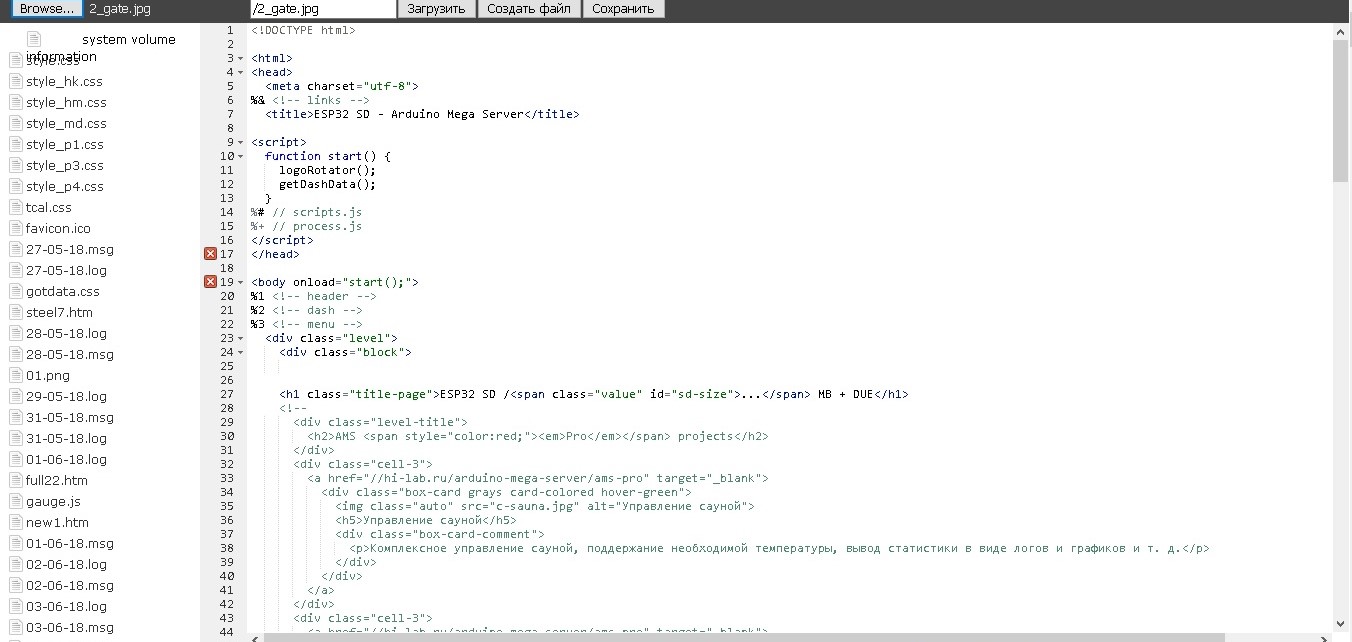

Реализацию выложишь ? Новая библиотека может работать с двумя картами. Было бы здорово файлы логирования хранить на второй карте. На первой сама система. А то за год собирается 731 файл и очень долго открывается страница редактирования ( пока не переберёт все файлы ).

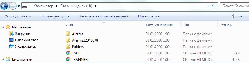

Уже реализовал:
- проверку наличия на карте памяти папки для хранения логов. Создает папку при ее отсутствии.
- хранения файлов для построения графиков в отдельных папках. Например GRAPHICS/T1/
Ну и как писалось выше длинные имена тоже работают для папок и файлов.

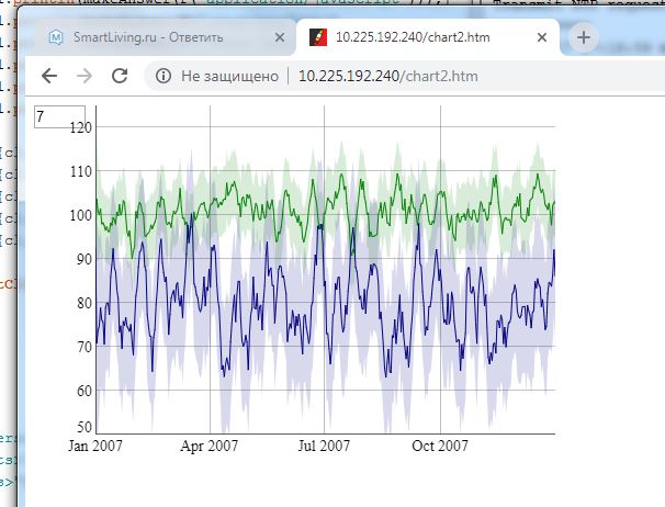

Следующий шаг --->>> построение графика из файла на sd карте во всплывающем окне(отдельном окне) при нажатии на значение.
Построение графика из *.csv файла уже реализовано и в отдельном окне и во всплывающем. Осталось Сделать дополнительные функции для выбора предыдущих дат

Только навел порядок с папками и хотел дальше двигаться, как снова столкнулся с препятствием. Не видно с web-страничек папки на карте памяти. Будем разбираться.
