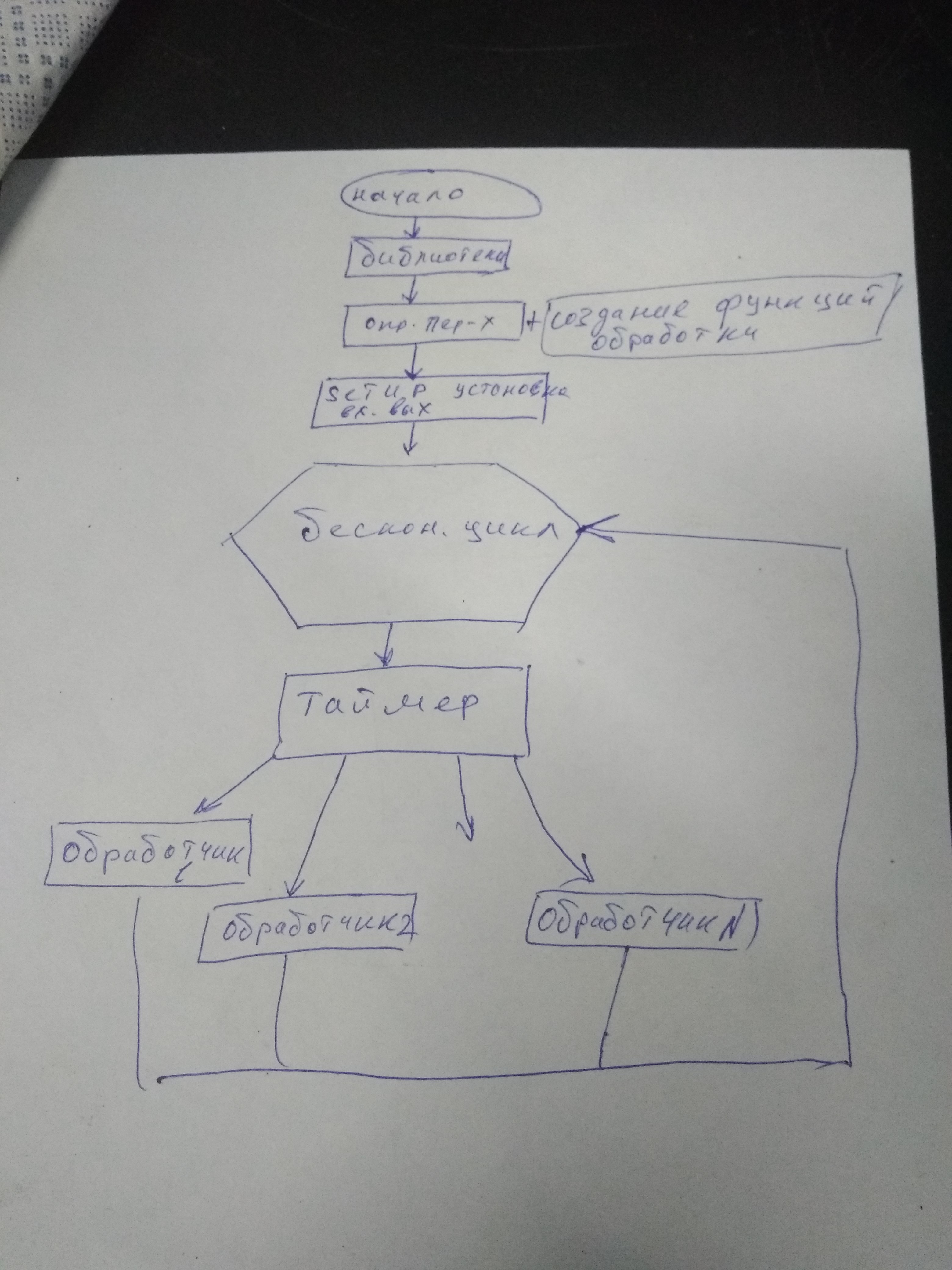

в лупе завести таймер и при определенном значении вызывать функцию опроса датчиков и спама в порт.
датчик движения я так понимаю работает по прерыванию? обработчика прерывания не увидел.
Как то так примерно должно выглядеть

А где вы её вызываете то? она у вас обозначена в начале программы и всё, где она вызывается? в лупе о ней нет ни строчки, что происходит внутри функции тоже нигде не написано.
это должно быть организовано на подобии кнопки, в лупе вызываем таймер, если таймер наступил - делаем действия по таймеру, после таймера опрос функций обработчиков входных пинов, в функции опрашивается состояние пина если высокий - ничего не делаем, выходим из функции, если упал на 0, проверяем еще раз через 10 миллисекунд (защита от дребезга) если высокий - ничего не делаем и выходим из функции, если 0 -> обрабатываем срабатывание датчика движения кричим, орем, мигаем светодиодом или там данные на сервер передаём - выходим из обработчика функции -> дальше крутимся по бесконечному циклу, проверяем таймер, опять опрашиваем состояния входных пинов
так же можно добавить таймер и еще одну переменную что бы не опрашивать несколько сотен раз в секунду уже включенный датчик движения, а то при каждом заходе в функцию пока датчик включен будут на сервер лететь пакеты которые и так уже нафиг не нужны. называется "Флаг срабатывания" когда датчик отключился, соответственно пин стал опять в высокий уровень, флаг сбрасывается в 0. при следующем срабатывании датчика флаг выставляется в 1 после отправки данных и больше в функцию отправки программа попадать не должна.

client.publish(Temp_topic, String(temp76).c_str(), false); // Публикуем температуру
client.publish(Humidity_topic, String(hum76).c_str(), false); // Публикуем влажность
client.publish(Pressure_topic, String(pres76*0.00750062,2).c_str(), false); // Публикуем давление
void loop(){
client.loop();
// Блок [Проверка подключения] **********************************************
if (millis() - last_mls > 60000) { // Проверка подключения к сети (раз в 60 сек.)
    last_mls = millis();
    reconnect_server();
// END Блок [Проверка подключения] ******************************************
// Блок [Проверка температуры ] **********************************************
if (millis() - last_mls_temp > 60000) { // Проверка температуры  (раз в 60 сек.)
    last_mls_temp = millis();
    ChangeTemp();
// END Блок [Проверка температуры] ******************************************
// Блок [Проверка движения ] **********************************************
if (moveOn = false) { // будем проверять если не зафиксировано сработки датчика
  if (millis() - last_mls_move > 3000) { // Проверка датчика движения (раз в 3 сек.)
      last_mls_move = millis();
      detectsMovementD6();
if (moveOn = true) { // будем проверять если Зафиксировано сработка датчика
  if (millis() - last_mls_moveOff > 15000) { // Проверка  (раз в 15 сек.)
      last_mls_moveOff = millis();
      moveOn=false; // Обнуляем сработку датчика
// END Блок [Проверка движения] ******************************************
if (Win1On = true) {
    delay(10);
    if (Win1Old = digitalRead(openSensorD3)){
      if(int val = digitalRead(openSensorD3)){
        client.publish(openSensor_topic1, String(val).c_str(), false); // Публикуем состояние окна 1
        Serial.println("Открыто окно D3!!!");
      }else{
        Serial.println("Закрыто окно D3!!!");
    Win1Old = digitalRead(openSensorD3);
  Win1On = false;
if (Win2On = true) {
    delay(10);
    if (Win2Old = digitalRead(openSensorD4)){
      if(int val = digitalRead(openSensorD4)){
        client.publish(openSensor_topic2, String(val).c_str(), false); // Публикуем состояние окна 2
        Serial.println("Открыто окно D4!!!");
      }else{
        Serial.println("Закрыто окно D4!!!");
    Win2Old = digitalRead(openSensorD4);
  Win2On = false;
if (SmokeOn = true) {
    delay(10);
    if (SmokeOld = digitalRead(smokeSensorD5)){
      if(int val = digitalRead(smokeSensorD5)){
        client.publish(smokeSensor_topic, String(val).c_str(), false); // Публикуем состояние датчика дыма
        Serial.println("Пожар D5!!!");
      }else{
        Serial.println("Дыма нет D5!!!");
    SmokeOld = digitalRead(smokeSensorD5);
  SmokeOn = false;
