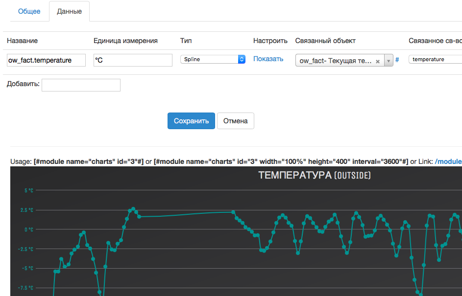

kak vivodid istoriya na ow_fact.temperature

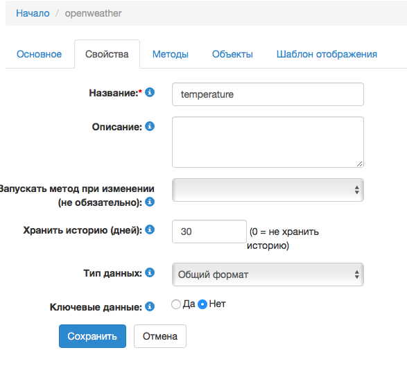

Re: Модуль - Погода от OpenWeatherMap
поставьте количество дней хранения истории в свойствах класса
в виде графика в модуле charts
