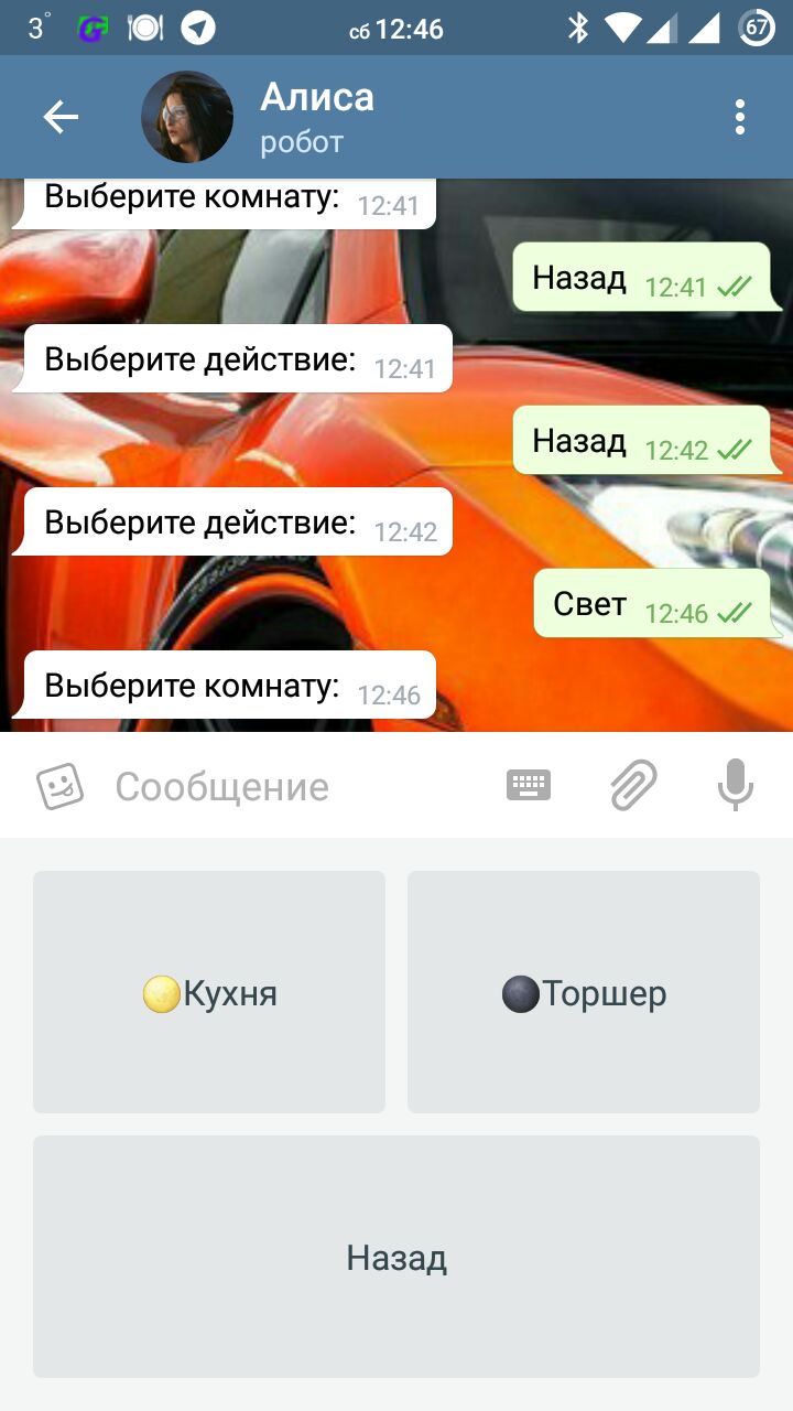

Итак, как и обещал, выкладываю свои изыскания по поводу создания меню с отображением статуса
1. Создается команда "Свет", с пустым обработчиком, только для отображения в основном меню
2. Создается скрытая команда "Назад" доступная для всех, с обработчиком
return "Выберите действие:";
3. Создается событие "messageHook" на текстовое сообщение с кодом
$pos = strripos($text , "Кухня");
if ($pos > -1) {
   cm("kitchenLed.switch");
   $skip = true;
$pos = strripos($text , "Торшер");
if ($pos > -1) {
   cm("Relay1.switch");
   $skip = true;
echo $text;
$pos = strripos($text , "Свет");
if ($pos > -1) {
 $skip = true;
if ($skip)
//3C D8 11 DF
$off = json_decode('"'.'\ud83c\udf11'.'"');
//D83C DF15
$on = json_decode('"'.'\uD83C\uDF15'.'"');
 $ks = $off;
 $ts = $off;
 if (gg("kitchenLed.on") == 1)
    $ks = $on;
 if (gg("Relay1.status") == 1)
   $ts = $on;
$option = array(array($ks."Кухня", $ts."Торшер"),array("Назад"));
$this->sendMessageToUser($chat_id,"Выберите комнату:",$option);
В результате отправке команды "Свет" должно отобразится меню, из которого можно управлять нагрузкой
Обработчик конечно же нужно подправить под себя, поменять названия объектов, методов и значений, чем будете управлять
Cкрин что получилось у меня
Пример меню
Пример меню

Eraser писал(а):Итак, как и обещал, выкладываю свои изыскания по поводу создания меню с отображением статуса
Меню отлично работает, но есть пара моментов.
В меню статус отображается правильно, а в чате инвертированно.
После выполнения команды опять появляется надпись «Выберите комнату», это лишнее.
