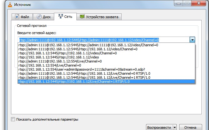

Аналоговые камеры подключены к регистратору MD Microdigital MDR-16500, по сети камеры видно плагином WebViewer через авторизацию. Запрос идет такого вида

Может кто подскажет как получить RTSP поток?
Или в каком направлении копать?
Другими программами получить изображение тоже не получается (VLC, ONVIF Device Manager, ContaCam).

Обычно rtsp поток идет по 554 порту. У вас упоминается

попробовать VLC поймать поток rtsp://192.168.1.12:554/Live/Channel=0

Пробовал не видит
Соединение не удалось:
VLC не может соединиться с «192.168.1.12:554».
Этот источник не открывается:
VLC не может открыть MRL 'rtsp://192.168.1.12:554/Live/Channel=0'.
И так пробовал
и как уж только не пробовал.

nick7zmail писал(а):Почему чуть ли ни везде адрес по 2 раза повторяется в 1 строчке?
Показал, что даже так пробовал.
Плагин WebViewer сначала по порту 5445 общается с MDR, чтобы поток получить.
