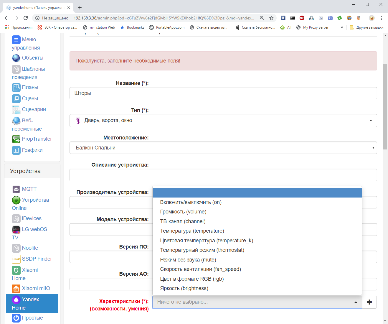

skysilver писал(а): Вт сен 17, 2019 10:06 pm Обновление. Версия 0.7-beta.
  • Добавлены новые типы устройств - openable (дверь, ворота, окно и т.п.) и openable.curtain (шторы, жалюзи) с возможностью управления голосовыми командами "открой/закрой".
При выборе типа устройства openable (дверь, ворота, окно и т.п.) в списке возможностей/умений отсутствует вариант Открой/Закрой.
Я думаю метрика там включить/выключить))
