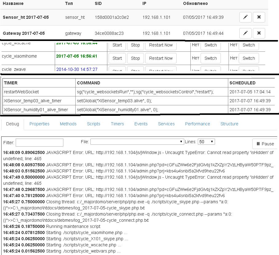

после нескольких часов сношений с установкой хр я все настроил но все равно датчик температуры не обновляется в режиме реального времени. при вкл компа обновится и все. дальше данные висят. в принципе как и сам шлюзGelezako писал(а):в виндовс 10 какие-то проблемы с реализацией широковещательных udp сообщений, поэтому не работает. Говорят что под ХР всё нормально.dammirr писал(а):Здравствуйте, пару дней назад пришел шлюз и пока что датчик температуры.
Проблема что в МЖД не обновляются данные, я читал несколько страниц выше, решения проблемы там нет, в хрэй обновления происходят постоянно, но в устройствах сяоми, либо в простых устройствах этого не происходит. винда 10. 2 дня мучаюсь никак не могу понять причину проблемы.
спасибо.
ps при перезапуске системы время шлюза обновляется, но дальше время на нем застывает. а датчик температуры вообще без изменений.

Спасибо большое за советы, вот как то так сделал, но все равно не реагирует (skysilver писал(а):Привет с 4pda. ))dammirr писал(а):после нескольких часов сношений с установкой хр я все настроил но все равно датчик температуры не обновляется в режиме реального времени. при вкл компа обновится и все. дальше данные висят. в принципе как и сам шлюз
Во-первых, прилагайте скриншоты к вашим вопросом .
А это нормально? в мажордомо пароль введен - DebMes('Cannot find gateway key');
и например в шлюзе через мобилу регулирую яркость в сяомихоме ничего не меняется. Как старая была так и остается

антивируса нет, фаервол только что отключил перезагружу комп. то что ошибки это скорее всего в сцене были проблемы я их уже исправил. На шлзе яркость и цвета меняются, в показателях brightness в МД ничего не меняется.skysilver писал(а):Не нормально. У меня таких сообщений нет. Очень странно, что в debmes ничего нет. От шлюза сообщения heartbeat должны прилетать каждые 10 секунд. Что насчет файерволов и антивирусов на компе?dammirr писал(а):Спасибо большое за советы, вот как то так сделал, но все равно не реагирует ( А это нормально? в мажордомо пароль введен - DebMes('Cannot find gateway key');Где старая остается? На самом шлюзе, в михом или в MJD? ))dammirr писал(а):Спасибо большое за советы, вот как то так сделал, но все равно не реагирует ( А это нормально? в мажордомо пароль введен - DebMes('Cannot find gateway key'); и например в шлюзе через мобилу регулирую яркость в сяомихоме ничего не меняется. Как старая была так и остается
не знаю надо или нет данные из папки debmes
17:47:30 0.73437500 {"cmd":"report","model":"sensor_ht","sid":"158d0001a2c0e2","short_id":1999,"data":"{\"temperature\":\"2728\"}"}
17:47:30 0.82812500 {"cmd":"report","model":"sensor_ht","sid":"158d0001a2c0e2","short_id":1999,"data":"{\"humidity\":\"9436\"}"}
17:47:39 0.03125000 {"cmd":"heartbeat","model":"gateway","sid":"34ce0088ac23","short_id":"0","token":"CjuebQA2f1HvrvLA","data":"{\"ip\":\"192.168.1.101\"}"}
