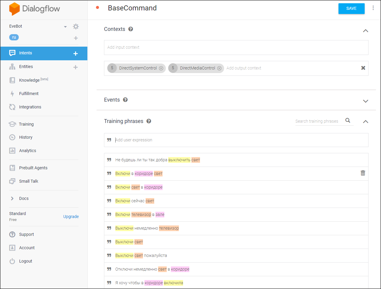

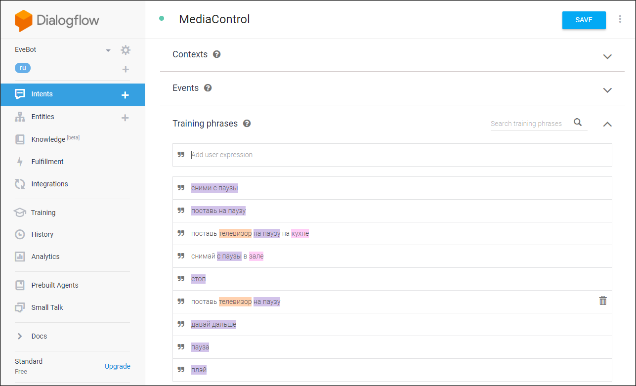

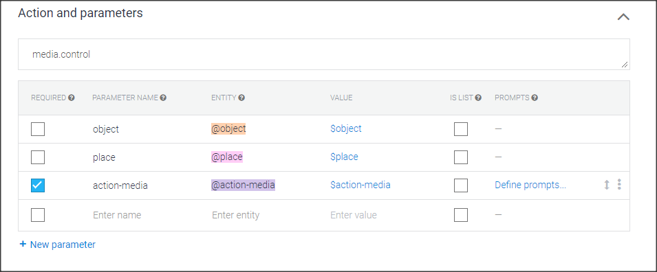

Вот пример моего интента управления любым объектом в любой комнате
Snap 2018-12-10 at 14.26.57.png (43.47 КБ) 4672 просмотра
Snap 2018-12-10 at 14.25.02.png (27.93 КБ) 4673 просмотра
Snap 2018-12-10 at 14.26.08.png (98.51 КБ) 4673 просмотра
Snap 2018-12-10 at 14.20.49.png (69.5 КБ) 4676 просмотров

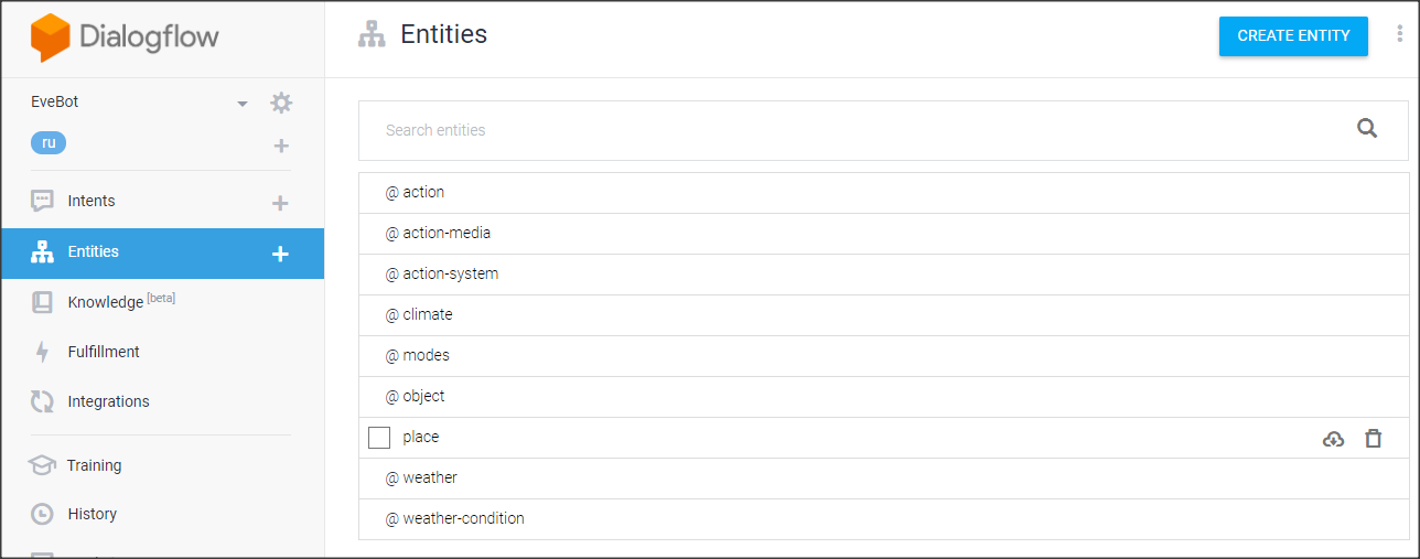

Так же у меня не получается и реализовать что бы Add_Event, возвращал Event_Date @sys.date, Event_Desc @sys.any и Event_Time @sys.time
А здесь я просто показываю какой Entities я создал
