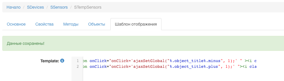

Заменил на
setGlobal('$this->object_title.target',"-");
и
setGlobal('$this->object_title.target',"+");
не помогло :(

kirush - немоного не так .
setGlobal($this->object_title.'.target','-'); - вот так - $this->object_title - это переменная которой присваивается - название текущего устройства
и получается что ты пишеш setGlobal($this->object_title( - это название обьекта).'.target','-');
а втвоем случае - это название такого обьекта

попробовал,
и так
setGlobal($this->object_title.'.target',"-");
не помогает :(

тогда сделай так - setGlobal('TempSensor01.target','-');
должно ужо 100% работать - а потом будеш разбирать что за методы и где они прописаны

так тоже не работает. Похоже метод не вызывается из шаблона отображения.
Может что то с <button>?
Сообщение tarasfrompir »
kirush писал(а): Пт фев 08, 2019 1:51 pm так тоже не работает. Похоже метод не вызывается из шаблона отображения.
onClick='ajaxSetGlobal("%.object_title%.minus", 1);'
сделай так в шаблоне

сделал и так - не работает.
Кто вам сказал то что не работают c % методы? Вполне работают...по крайней мере раньше точно работали, может что поменяли...
Кстати...человек с проблемой - точку с запятой вроде забыл изначально.
onClick='callMethod("%.plus");'
Это в html коде. А проблема у вас, боюсь, в самих методах.
Там надо что то типа
$val=gg('object.value');
$val++;
sg('object.value', $val);
это для плюса. Для минуса соответственно $val--;
А на последнем скрине у вас 2 раза onClick...копипастите внимательнее.
