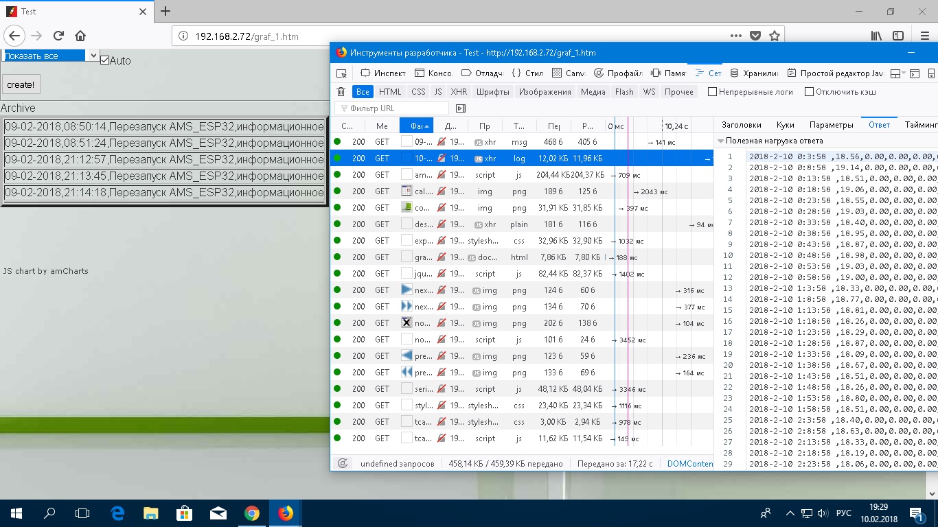

Хмм.. На скрине календаря не вижу. Покажи , какие ошибки выдает браузер.

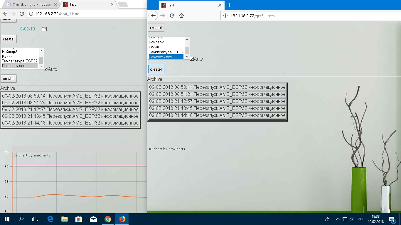

У меня Мазила, когда форум читал вроде писали, что проблем нет.serghei писал(а):А ! И самое главное ! Проверь страницу в разных браузерах! Вполне возможно , что Опера косячит. На планшете Мини-Опера нормально открывает. Под ХР и хромом то же не работает.
Календарь есть, просто рамка сливается с фоном, дизайном сейчас заниматься не хочу в отличии от скрипта с css и html у меня проблем нет, главное запустить, а там я красоту наведу, в любом случае мне все менять надо, у меня совсем другой дизайн страниц.serghei писал(а):Хмм.. На скрине календаря не вижу.
о каких ошибках идет речь, браузер грузит страницу и не возмущается, может Вы имеете ввиду отработку скриптов по F12?serghei писал(а):Покажи , какие ошибки выдает браузер.

Только что проверил на мозилле - НЕ РАБОТАЕТ !! Попробуй хромом открыть или телефоном .
Видно, что ответы как бы есть , но без обновления страницы. Графика нет.А как посмотреть на ошибки - не могу найти.

Да у меня в Мазиле тоже самое, а что это за архив и ниже таблица с кучей данных (в моем варианте туда писались данные из .log) я так понимаю это от .msgserghei писал(а):Попробуй хромом открыть или телефоном

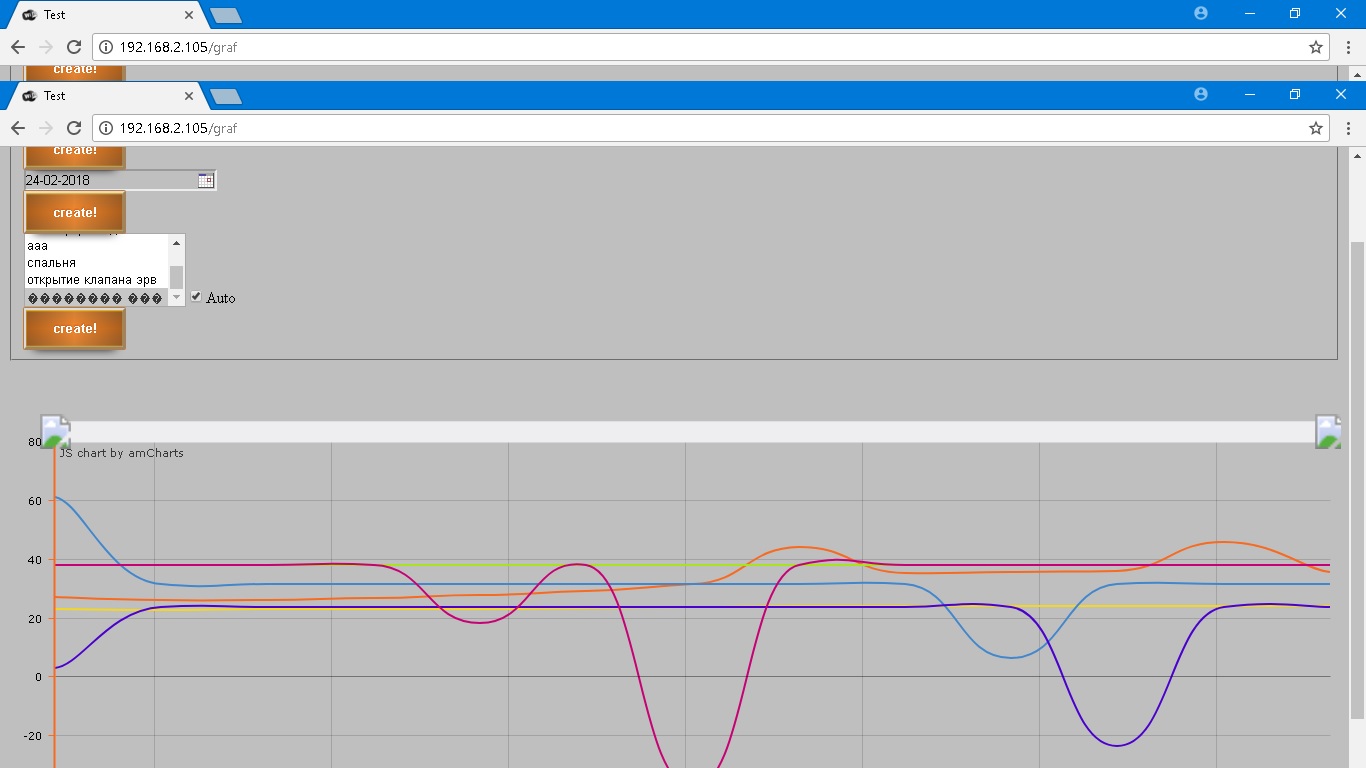

Загрузил через Хром то фоновая картинка не грузится, то календари, то названия графиков короче тормоз полный, раз 15 перегружал и наконец я его замучил, хром график выдал. Вылезли другие бока обновления нет и .log файл перестал писаться (странно какая тут зависимость?). Думаю поковырять библиотеку может уговорю ее подружиться с Мазилой.

Я так намучился в самом начале. На 10-ке с хромом вроде работает. И SteelSeries вроде тоже показывает.

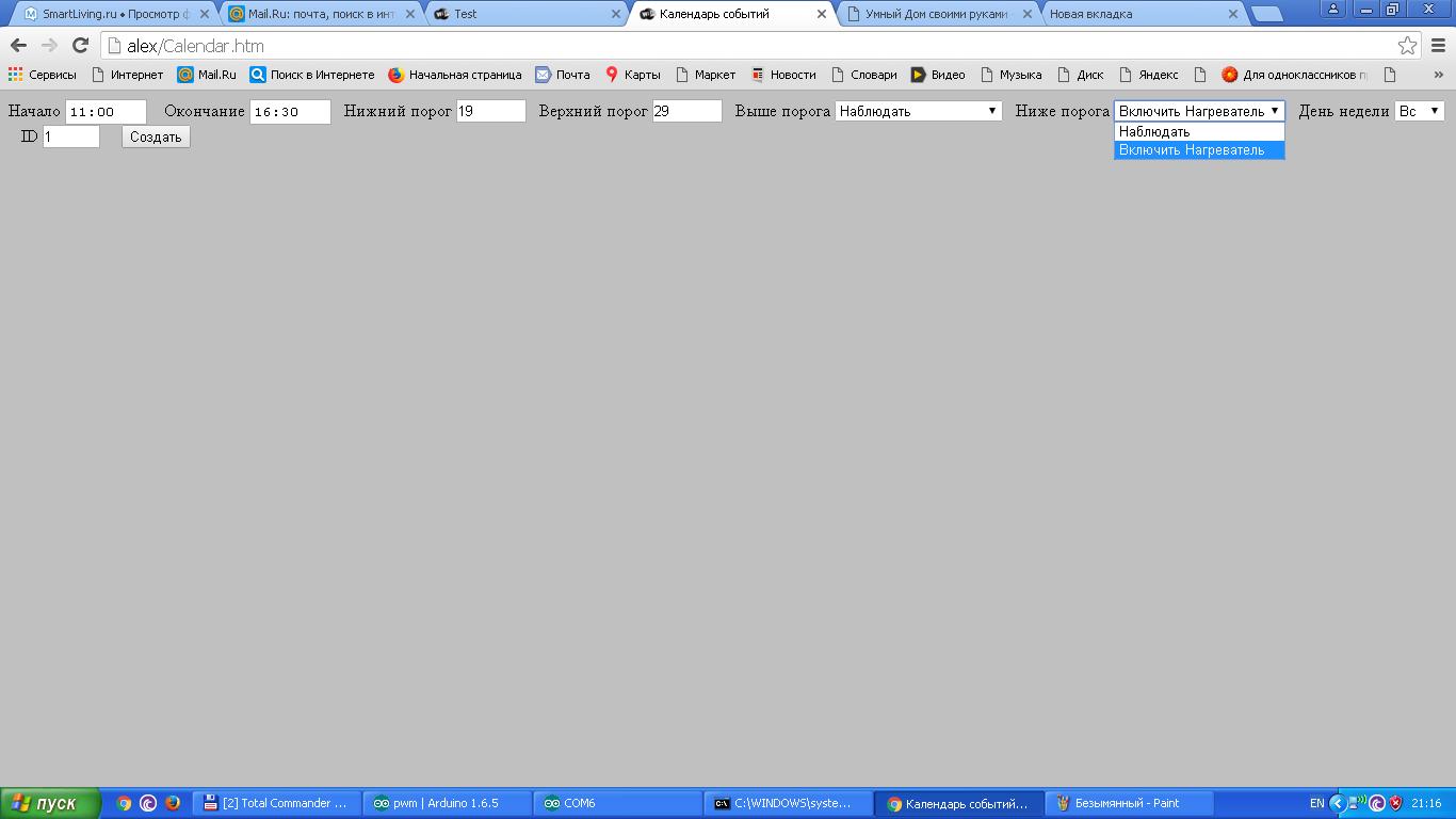

Термостат вчерне готов,требуются по тестировать,
скомпилировать из архива подставив свои данные в
выбор времени-допустим установлен интервал от 11:23 до 12:00,следующий интервал от 12:01 до.... и т д ,всего интервалов 3,события ниже порога и выше порога могут быть установлены в Наблюдать, тогда при пересечении порогов никаких действий не производится и остальное,причем работает только Включить нагреватель на 14 порту,для тестов этого достаточно,сохранение настроек пока не сделано,так же отсутствует вывод информации на страницу,так что пока можно писать на бумажке, вообщем пробуйте пишите,исходники прилагаю.
датчик температуры BMP280 часы ds3231,подключаются к шине i2c,время синхронизируется с ntp сервером,netbios имя http://alex/,после прошивки можете лицезреть стартовую страницу,доступ к настройкам термостата через http://alex/Calendar.htm выберите начало окна ,окончание окна,интервалы температур,события по выходе из интервалов,день недели,id от 1 до 3 ну и создатьconst char* ssid = "##############";
const char* password = "#############";

И страницу " Календарь" как то ужать надо - хотя бы в столбик - Начало , а выбор внизу.
А почему там знаки вопроса? Че то с кодировкой?
