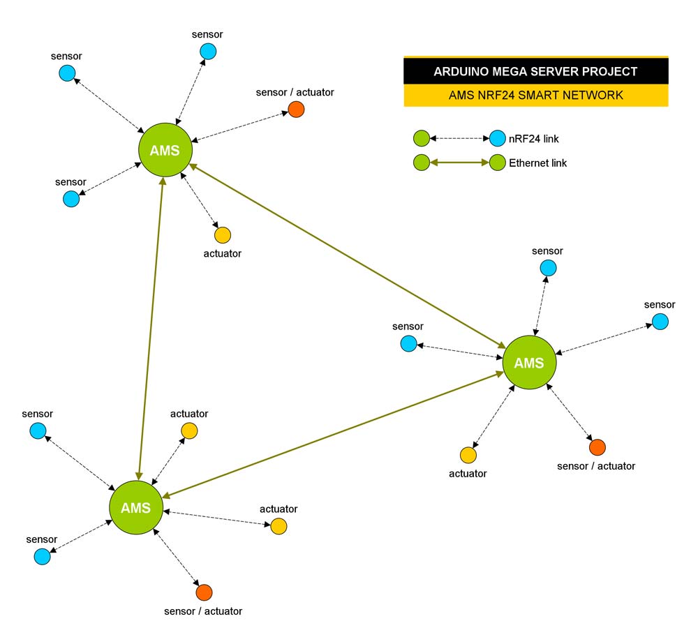

В общем суточный прогон связки ESP+NRF показал абсолютную устойчивость протокола для NRF24.
Ну вот — делай любые сети и мосты Wi-Fi – nRF – Ethernet — не хочу. :)
На картинке ниже к пунктирным и зелёным связям можно добавить оранжевые Wi-Fi. На основе этой технологии можно реализовать любые ваши техно-фантазии.
