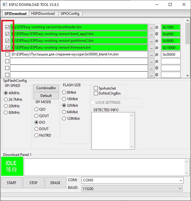

Спасибо вам за эту статью, благодаря нее я смог на ESP32 залить ESPEasy, нужно было очистить мусор перед прошивкой и нашел рабочую прошивку

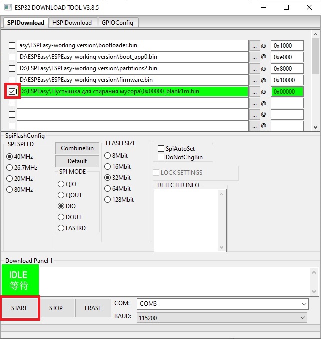

Перед первой прошивкой в некоторых случаях, когда модуль не стартует из-за мусора в памяти требуется прошить пустой файл. Или воспользоваться опцией ERASE в настройках Flash tools
Сначала стираем прошивку с памяти
Стираем мусор.jpg (117.05 КБ) 6048 просмотров
Заливаем прошивку
Заливаем прошивку.jpg (122.55 КБ) 6048 просмотров

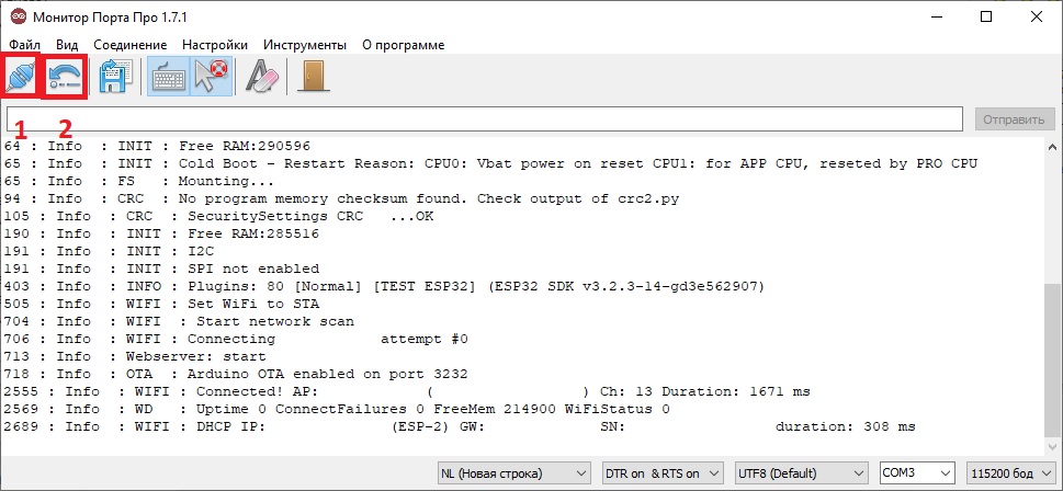

С помощью программы Монитор порта про я перезапустил плату (не хочется перезагружать плату, нажимая на нее физически) и по логам увидел, что пошло соединение.
1) соединиться с платой
2) перезагрузить плату
Монитор порта про.jpg (140.4 КБ) 6048 просмотров

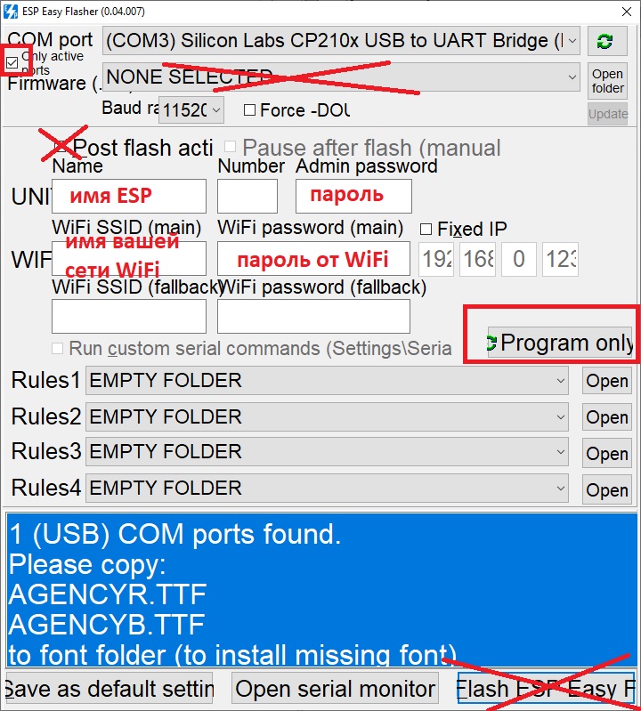

Настройки ESP Flasher, прошивку не выбираем, указываем только имя сети и пароль, а когда зайдем в веб консоль, то вводим логин и пароль
Логин: admin
Пароль: тот, который указали в настройке ESP Flasher Admin password
Настройки ESPFlasher.jpg (227.29 КБ) 6048 просмотров
