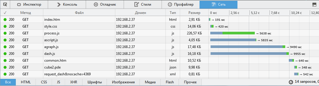

Вопрос
Почему запросы 5 и 6 зависли, если запросы 1 и 2 давно отработали и освободили сокеты?
Значит всё-таки библиотека работает неправильно?

Alex, лучше поставить WireShark и посмотреть дампы
Это да, но мы вроде как установили механизм явления и из графиков видно, что через 3 секунды они ушли в ретрансмиссию на 6 секунд. Хотя два первых запроса давно отработали.
Это говорит о том, что они не освободили сокеты, иначе бы через 3 секунды 5 и 6 запросы получили бы их. Тут по-моему других вариантов нет. (и это не случайный график, это повторяется при разных запусках, как система)

Тут скорей всего ардуина была занята отдачей файла process.js и не перевела первые сокеты в статус LISTEN.
Все-таки это не многозадачная среда.

JTAG и сниффер и можно не гадать - все вопросы отпадут сами собой. Пора уже обзаводиться. Платка судя по всему веб-сервер не потянет либо потянет, но с большими ограничениями. Меня посетила идея сделать на этом железе шлюз Modbus TCP в Modbus RTU RS-485. Это было бы интересно, так как стоит такая штука недешево.
