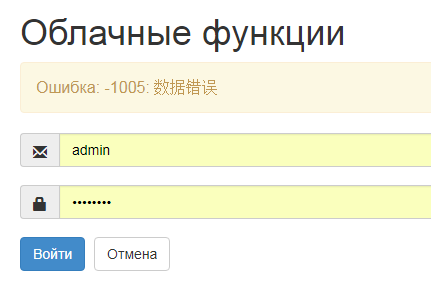

Сообщение VAD07 »
Выдает такую ошибку при входе в облако:
Re: [Модуль] Broadlink
туда почту надо вбивать, а не просто имя пользователя...а ещё можно попробовать китайские иероглифы в переводчик вбить и посмотреть что они значат)))
