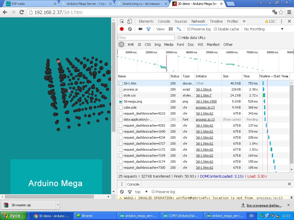

Еще оказывается год назад у меня начал потихоньку умирать W5100 ..... Проявляется это в виде полного напряжения на A0 и А1 , а так же в отваливании SD карты. А я уже думал Дую спалил ...
Прикрутил опять W5500 от RobotDyn. От этернет шилда оставил только карточку. 10-ый пин отогнул в сторону и подставил CS от W5500. На коротких проводах подключил этернет и О - Чюдо - Завелся без танцев с бубном с полоборота !
В дистрибутиве Меги_017 на главной странице картинок мало , может по этому проглатывания не вижу. Субъективно скорость сопоставима с DUE . Обратно точно не вернусь. Переключение библиотек происходит корректно.
Картинка сделана на Очень медленном компе ( 512 метров ОЗУ ), поэтому наверное не объективна.
На DUE запилил кеширование всех типов файлов в браузере. Это вообще термоядерная скорость. Но есть "обратная сторона Луны" )) - Переключение тем работает не правильно ( кэш , блин )). Так что темная тема по дефолту имеет право на жизнь.
Спокойно позволяет открывать 15 страниц. ( дальше память в компе закончилась ))).

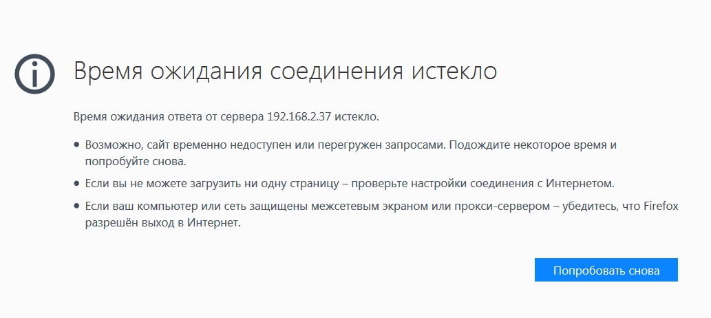

По отдельности тоже не помогло, страница не загружается.
Re: Arduino Mega Server
Сообщение serghei »
Страница не работает из за ошибок в скрипте. Что бы повторить ситуацию нужен полный набор файлов и код. И на какой платформе всё это собрано. Или хотя бы какие ошибки выдает браузер.

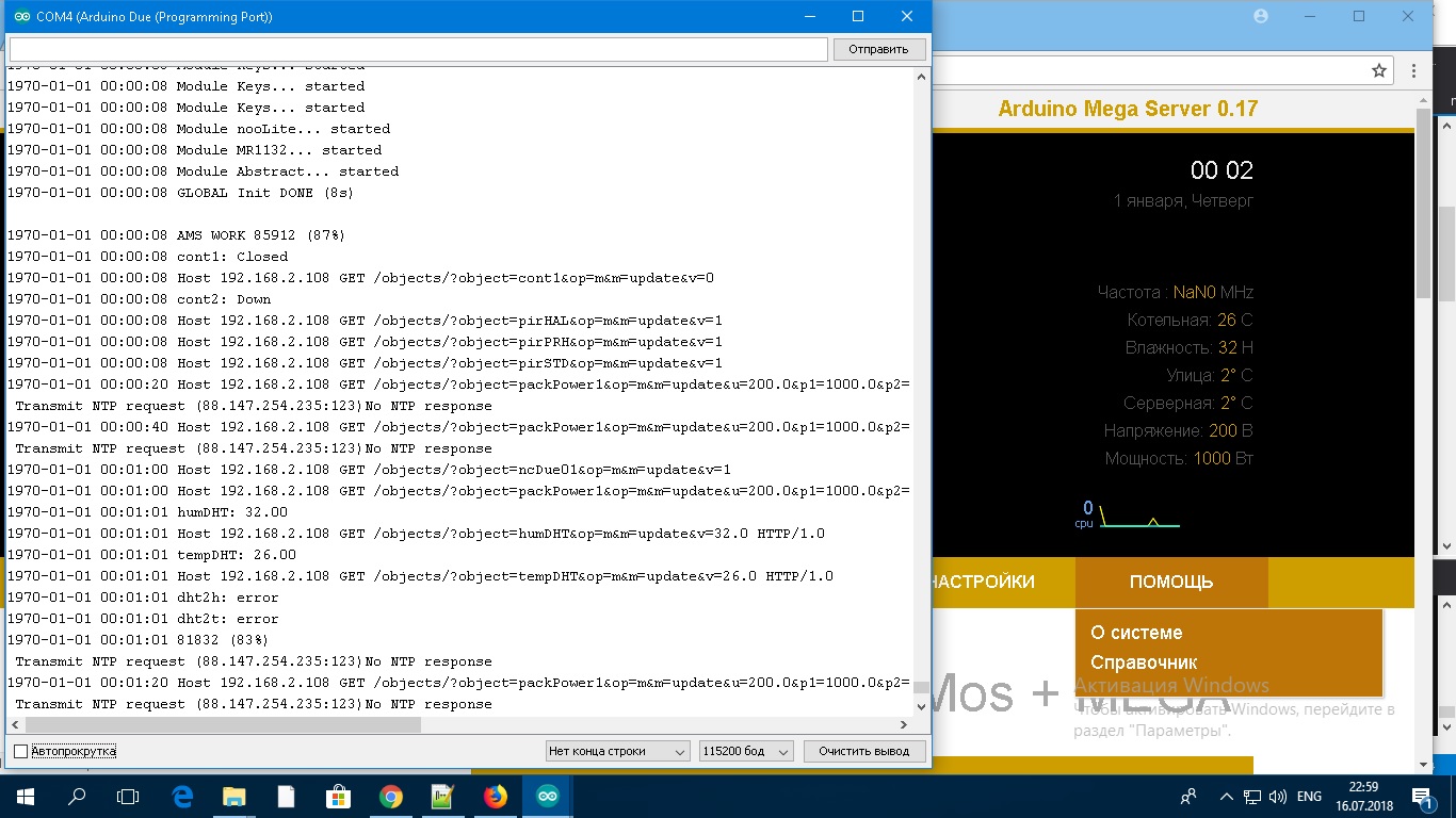

Закинул скетч на Дую. Чтобы сильно не ломать своё переименовал только имена и у меня 1 DHT_11 датчик. Все прекрасно работает. НО !!
1 Опрос датчиков надо вести хотя бы раз в минуту. Лучше в 10 - 15. Только надо таймеры дописать.
2 Добавь в лупе
   #ifdef TEMPVL_FEATURE
    if (cycle5m) {
     tempvlWorks();
3 Если сервер грузится на 100 % - обычно страницы не открываются , хотя в сериале все в порядке.
