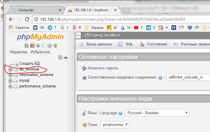

Tonko
Сообщения: 17
Зарегистрирован: Вт авг 01, 2017 7:21 pm
Сообщение Tonko »
Smart111 писал(а): Вс апр 08, 2018 3:54 am Установил из скрипта на orange pi pc plus не заходит в панель управления
Вход в "Панель управления" запаролен.
А в MjDo умолчательный вход под "Admin", хотя "Admin" не является Администраторам системы(((
Заходишь в ./phpmyadmin
В базе 'db_terminal' находишь таблицу 'user'
Админам является только 'Сергей', запись увидешь в таблице 'user'. Только у него стаит признак 'IS_ADMIN = 1'
И виден его пароль.
Заходишь в МД под 'Сергей' с паролем и будет тебе счастья.
Smart111
Сообщения: 69
Зарегистрирован: Сб ноя 18, 2017 1:55 am
Сообщение Smart111 »
не могу найти базу 'db_terminal'
Tonko
Сообщения: 17
Сообщение Tonko »
Smart111 писал(а): Вс апр 08, 2018 1:47 pm не могу найти базу 'db_terminal'
