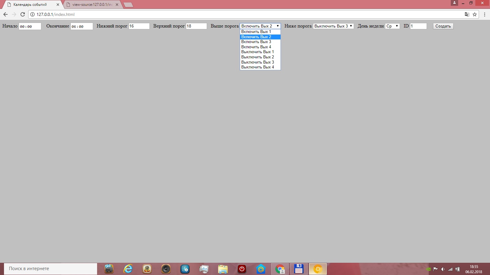

Вообщем остановился пока на такой
внизу будут зарегистрированные события

Сообщение alexsis_76 »
это недельный термостат видишь там день недели,установленные таким образом значения будут повторятся каждую неделю без относительно числа
просто строка выбора одна ей можно задать до трех окон регулирования на каждый из 7 дней,а то что ты создал будет отображатся внизу

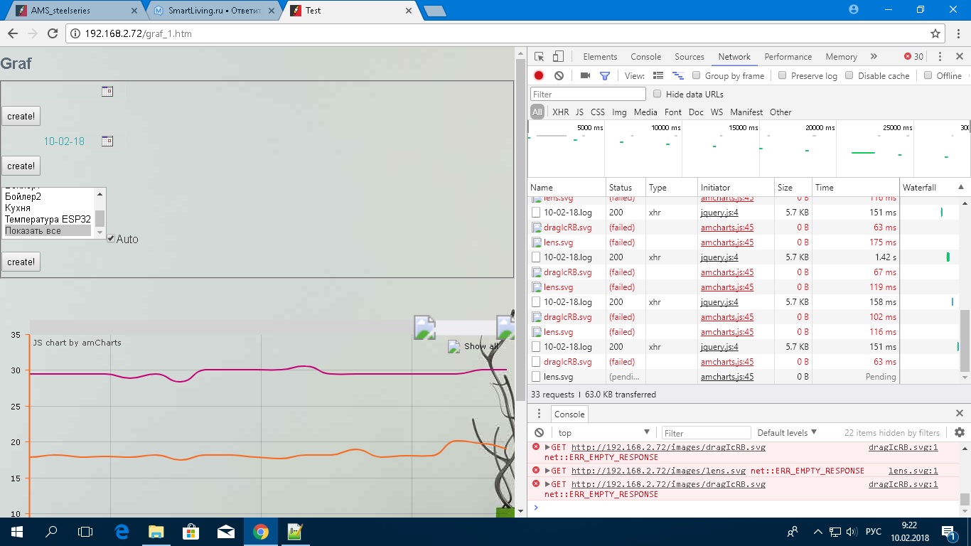

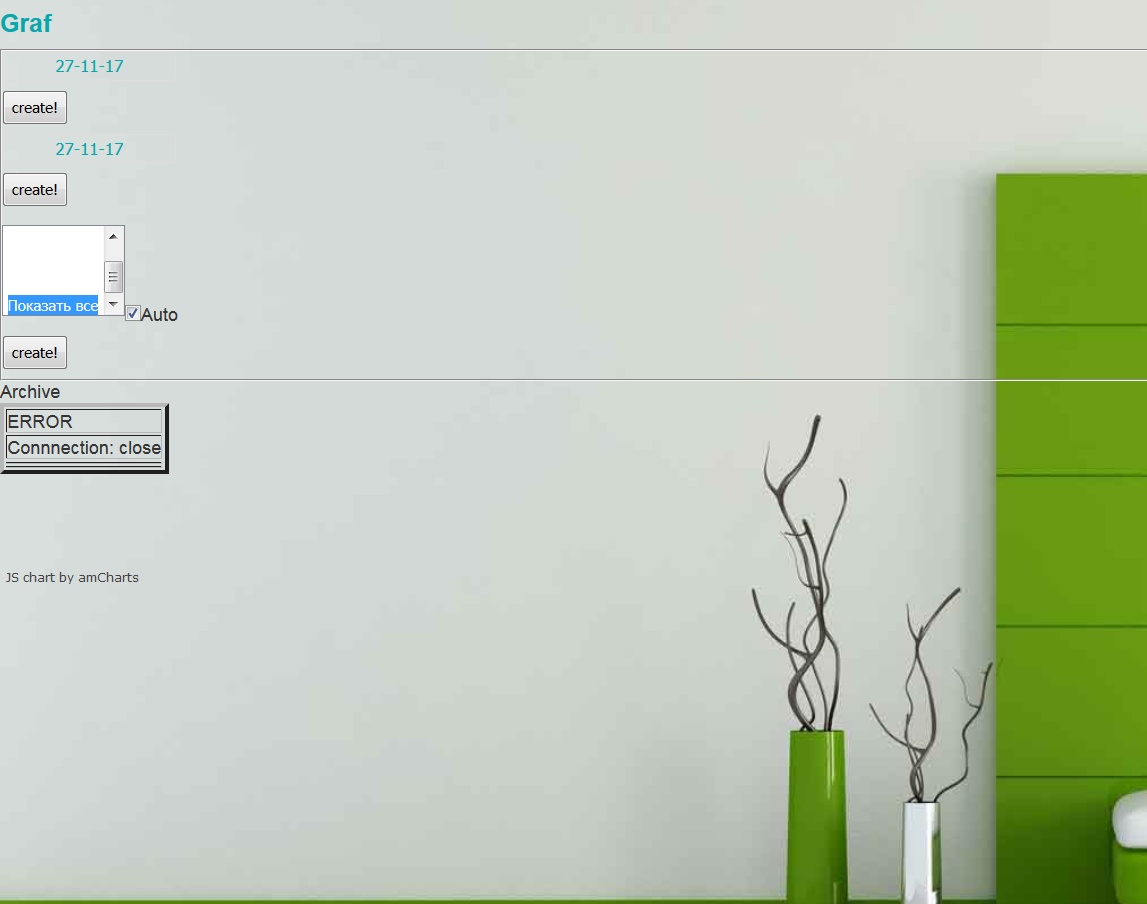

serghei писал(а):Вообще лучше продолжить в " Визуализации".
Я изменил расширение файла на Gotdata.css только теперь при загрузки на странице graf_1.htm стала вываливается таблица из файла 09-02-18.msg графиков пока нет, сейчас попробую разобрать Вашу версию для Дуи.

Проверь полный комплект файлов на карте (8 штук)
  • <script async type="text/javascript" src="tcal.js"></script>
    <script async src="amcharts.js"></script>
    <link async rel="stylesheet" type="text/css" href="export.css" />
    <link async rel="stylesheet" type="text/css" href="tcal.css" />
    <link href="style.css" rel="stylesheet">
    <script async src="serial.js"></script>
    <script async src="none.js"></script>
    <script async src="jquery.js"></script>
9-ый файл descr.txt - напиши руками или просто поправь мой ( перечень названий гравиков)
Серверная,Кухня,Улица,Влажность DHT,Температура DHT,Температура BME,Влажность BME,Давление BME
Подставь готовый файл (календарем вызови дату 27 ноября 2017 года
27-11-17.zip
(3.53 КБ) 152 скачивания
Если графики появятся , значит у Вас не создается файл .log
Обрати внимание на сервер ажакс - он должен понимать расширение файла.
И выложи скриншот , что не нравится браузеру.

serghei писал(а):Проверь полный комплект файлов на карте (8 штук)
Все файлы на месте.
serghei писал(а):9-ый файл descr.txt - напиши руками или просто поправь мой ( перечень названий гравиков)
А вот здесь похоже проблема файл есть но в браузере перечня нет.
serghei писал(а): Подставь готовый файл (календарем вызови дату 27 ноября 2017
.log файлы у меня создаются но на всякий случай скачал, залил на SD карту результата нет.
serghei писал(а):Обрати внимание на сервер ажакс - он должен понимать расширение файла.
В сервере я дописал расширения .csv .log .msg через браузер могу вызвать все файлы с этими расширениями.
