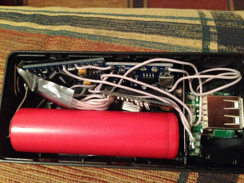

Pro Mini 3.3V + NRF24 + AM2320 + Плата зарядки.
Питается через родной стабилизатор ардуины от 18650 акка (довольно емкого) уже 1,5 месяца. Выпаян светодиод питания.
Просыпается раз в минуту.
Напряжение акка в данный момент - 4,058В.
Даже не знаю, нужно ли что-то еще менять.
Плата зарядки сторонняя, потому что, во-первых, родная от PowerBank'a пришла сгоревшая, во-вторых внешняя умеет заряжать, не отключая потребителя.
