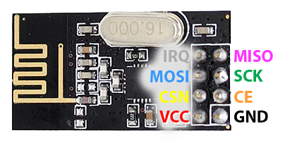

Подключение железа. У меня NODE_MCU_V3 , поэтому могу говорить только про неё. сам NRF - D3-gpio 0-CE , D5-gpio14-SCK ,
D6-gpio 12-MISO , D7-gpio 13 -MOSI ,D8- gpio 15- CSN/CS .Питание 3.3 вольта брал с платы ЕСП . LCD запитываю от отдельного +5 вольт. D1- SCL ,D2 - SDA .И остается ДВА!!!! пина свободных ( зла не хватает на этих китайских китайцев - На модуле 30 !!! выводов, двух- ядерный камень , скорости валом а нормально привести соответствие пинов скетча к gpio -ну ни как нельзя!!! 3 дня на это убил))) блинн)

Судя по картинке MOSI, MISO,CS есть с другой стороны платы. На них сажать не пробовал. Еще наблюдения. Если напутать с подключением NRF,в сериале модуль стартанет, дойдет до загрузки HTTP и уйдет в перезагрузку. Маркеры для меня темный лес, если подскажите чего и куда воткнуть- буду очень признателен.
