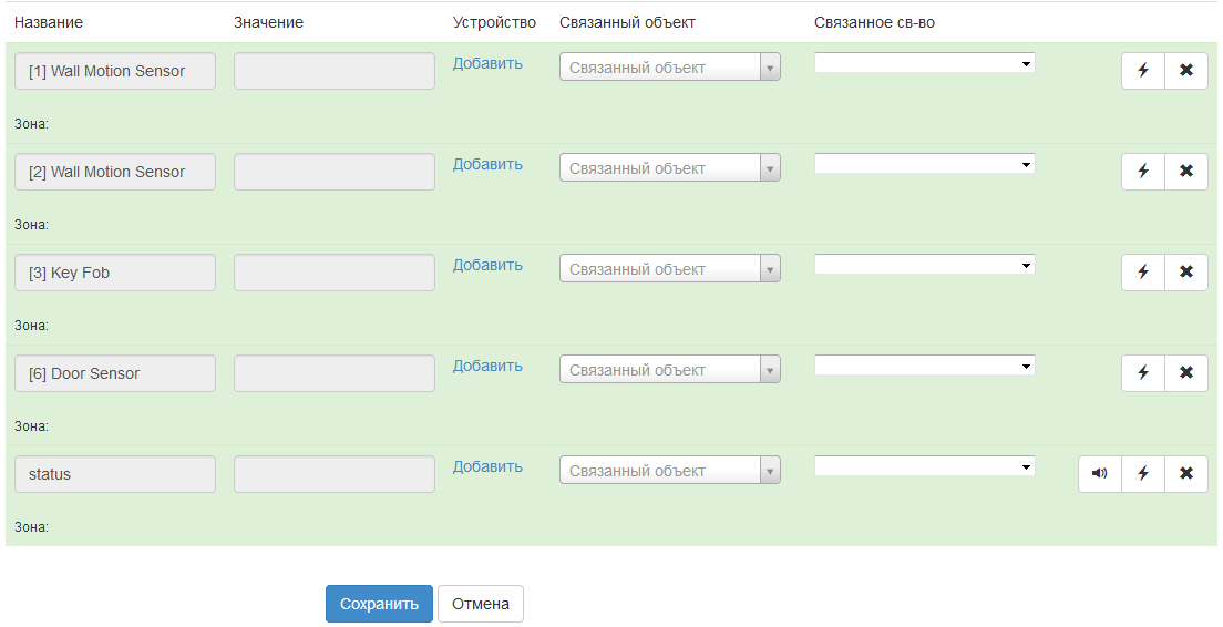

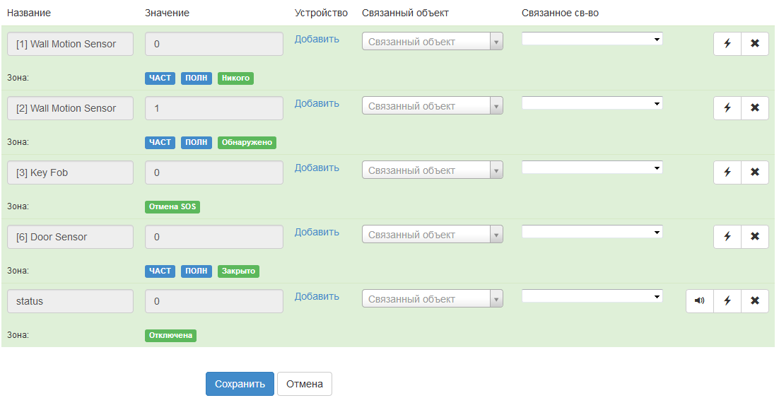

С такой же пробламой столкнулся.akemals писал(а):this is a S2 photo
who help me ? where is false ?
Удалил S1 из модуля. Просканировал новые устройства, оттуда добавил S1 заново.
На вкладке с датчиками появились значения.
Но если нажать там кнопку "Сохранить", даже не привязывая ни одного датчика к свойствам объектов, то все.
Опять тишина, значения пропадают.
Так сказать картинки "до" и "после":
- Сразу после добавления нового S1
- before.png (36.01 КБ) 6037 просмотров
- После нажатия "Сохранить"
- after.png (25.69 КБ) 6037 просмотров

Интересно...период обновления при этом выбран? Цикл запущен?
Услуги в профиле коннект
Re: [Модуль] Broadlink
Все запущено, периуды ставлю разные (все пробовал)

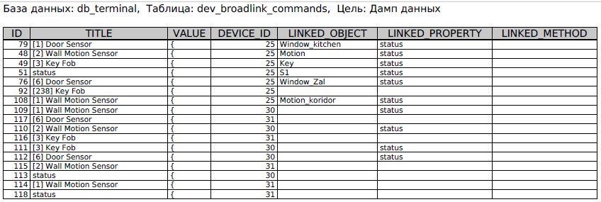

Такая мысль:
в таблице dev_broadlink_commands состояния датчиков сохраняются в поле VALUE в json-формате вот один например:после кнопки "Сохранить" запись превращается в:
видимо спотыкается об первые двойные кавычки.
Может быть с этим связано?
Очистка поля VALUE не помогает.
Если удалить датчики из таблицы вручную, то создаются новые, все ок. Пока опять не "Сохранить".
В каком файле копать?
Попутно обнаружил оставшийся мусор после удаления устройства, остаются датчики:
{"status":0,"delay_time_m":0,"delay_time_s":0,"alarm_buzzing":0,"alarm_buzzing_duration":0,"beep_mute":0,"alarm_detector":3,"status_val":"\u041e\u0442\u043a\u043b\u044e\u0447\u0435\u043d\u0430"}Код: Выделить всё
{Может быть с этим связано?
- Снимок.PNG (53.69 КБ) 6019 просмотров
