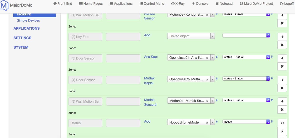

this is a S2 photo
who help me ? where is false ?

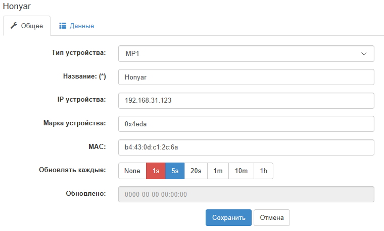

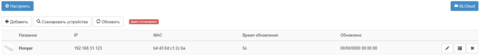

Здравствуйте. Третий день пытаюсь подцепить к MojorDomo удлинитель Broadlink DNA Honyar. MojorDomo его видит, Ip и MAC определяет, выбираю тип MP1, а в ответ тишина - не проходит обновление, пишет ошибку . Подскажите как решить эту задачу. Хочу перейти с Domoicz, девайсы от Xiaomi подцепил, но Broadlink пока идёт со скрипом.

ну во-первых у вас русским языком пишет цикл остановлен. Зайдите в x-ray - Services, запустите. Во-вторых судя по всему у вас не указана модель устройства.

akemals писал(а):this is a S2 photo
i dont know...really...is cycle running? (xray-services-dev_broadlink)

nick7zmail писал(а):ну во-первых у вас русским языком пишет цикл остановлен. Зайдите в x-ray - Services, запустите.
Я видел, что цикл остановлен. Запускаю в X-Ray, время обновления показывает и при очередном обновлении опять пустая строка и снова цикл остановлен. Что-то его останавливает.
nick7zmail писал(а):Во-вторых судя по всему у вас не указана модель устройства.
Вот тут не понял, вроде всё указано в "Общих". Можно подробней?
&quot;Общее&quot;
"Общее"
Re: [Модуль] Broadlink
Аааа....Оооо...вон оно что...
марка устройства 0x4eda пока не числится в поддерживаемых...не было ещё обладателей тут))...но можно это исправить, если имеется такое желание))

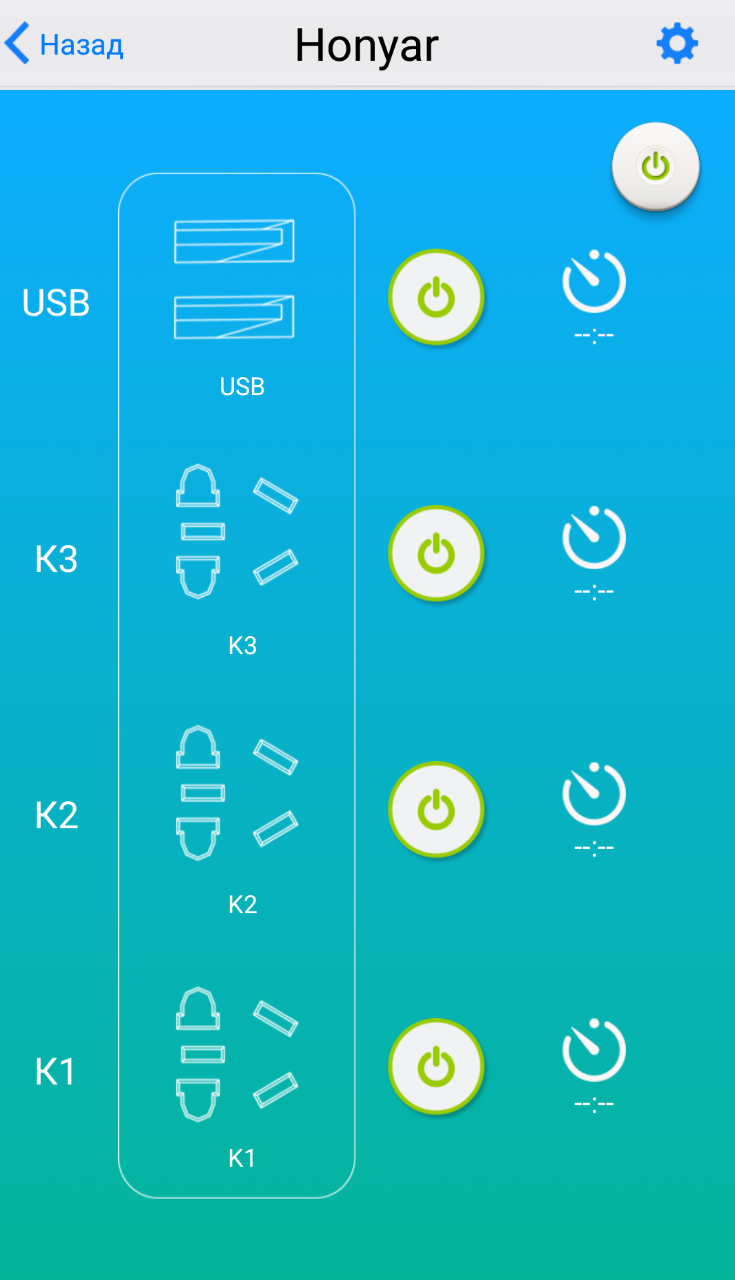

2) Скрин с е-контрола, как там выглядит управление
3) розетки управляются отдельно или все разом?
4) (это уже чисто для себя) - юсб-шники отключаются на нем через приложение или нет?
1. Да, это он.
2. Во вложении (скрин только большой получился :shock: )
3. Управление по отдельности вместе через e-control и присутствует общая кнопка на корпусе
4. USB тоже отключаются.
