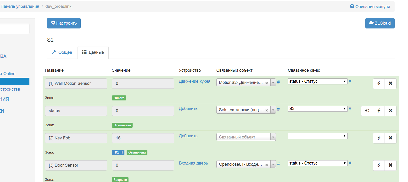

1. на датчике двери, все четко по одному 0 и 1, чередуются
2. на датчике движения, так и не понял как и откуда прилетает позже 2-й ноль
3. значек молния "тест" работает не только странно, но даже очень опасно (кстати с него на датчике движения ноль прилетает в свойства)
тыкаю на датчике движения тест, а он с каждым тыком начинает и на других менять значения, и режим работы S2, и т.д.
4. время опроса на A1, минута часто, 10 редко (тоже напоминаю ))) ), вообще с опросом может больше параметров и выпадающим списком?
5. тампер свич и заряд батареи, есть? (спрашиваю, не увидел, заряд бы точно нужет в аларм)

Теста вообще не должно быть на датчиках по-идее...что вы там тестировать то собрались?))
Тест работает только на головном устройстве - по кругу статусы переключает 0-1-2-0-1-2
Re: [Модуль] Broadlink
справа перед крестиком значек молнии "тест"

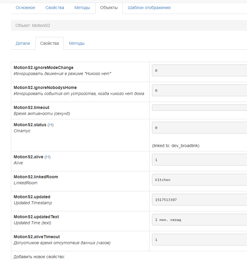

Тампер и батарея прилетают в свойства объектов для датчиков.
Никит не совсем понял, в свойство объекта датчика только статус, более ничего нет
хотелось бы как-то получать и с него предупреждение выводить
Ну вот тут и должны быть)) почему их нет - тут уже другой вопрос...
