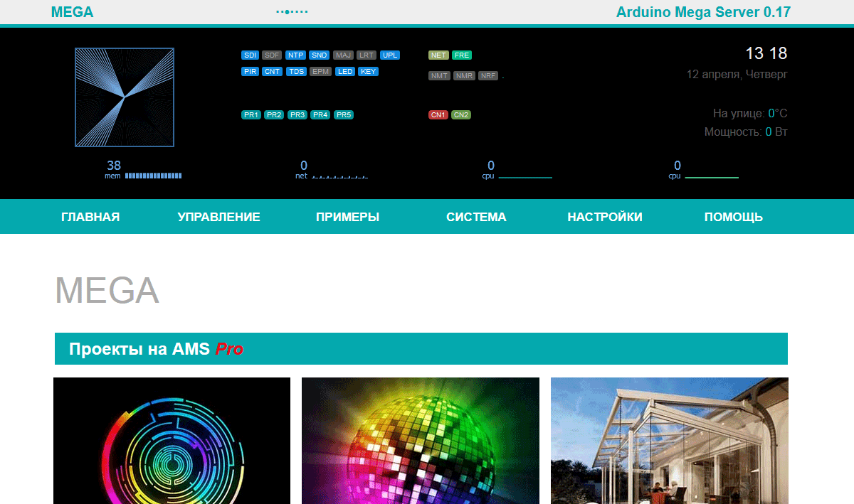

Вышла новая 0.17 версия АМС
https://hi-lab.ru/arduino-mega-server/details/download
Адепты не найдут в ней чего-то принципиально нового, главное нововведение это то, что она «официально» предназначена для работы с Arduino 1.8.5. Также в этой версии доработан код, устранены различные недочёты и огрехи. Приятным бонусом будет больший объём свободной памяти (благодаря оптимизации кода).
В общем, это та же 0.16 версия, только лучше.
