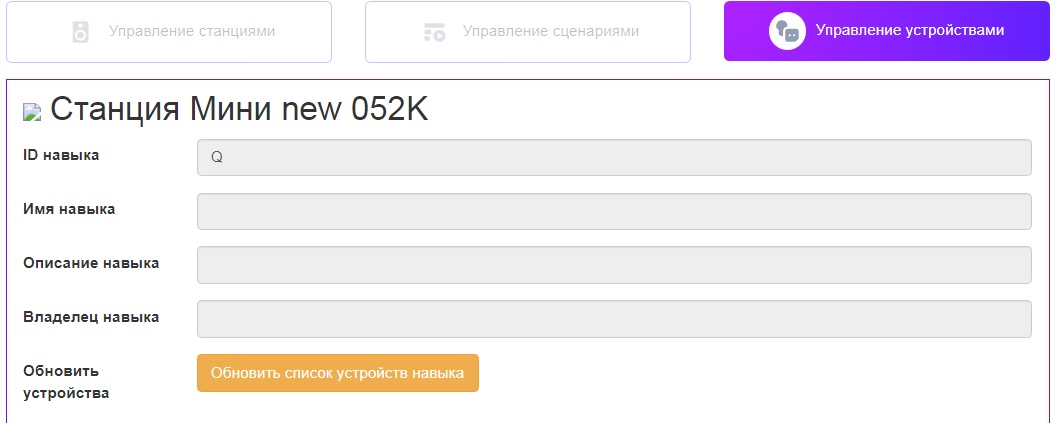

Нравится мне этот голос :mrgreen: В баню утащу, чтобы комп из говна и палок не собирать. Сегодня поставил модуль. Я.мини с часами. Установка прошла легко и быстро. IoT ID не получил. Токен получил сразу. С куки тоже проблем не было. Регистрацию пока держит, сбросов не было. Системные сообщения читает. Работает локально, облако недоступно. Пишет Недоступно, т.к. произошла ошибка генерации сценария для облачного управления!

Bagir писал(а): Вт авг 16, 2022 7:10 pm Нравится мне этот голос :mrgreen: В баню утащу, чтобы комп из говна и палок не собирать. Сегодня поставил модуль. Я.мини с часами. Установка прошла легко и быстро. IoT ID не получил. Токен получил сразу. С куки тоже проблем не было. Регистрацию пока держит, сбросов не было. Системные сообщения читает. Работает локально, облако недоступно. Пишет Недоступно, т.к. произошла ошибка генерации сценария для облачного управления!
Классная игрушка, жаль, нельзя получить сырой текст в чат МД. Пока гоняю через Телеграмм. Алиса <передай сестре>... Включи свет
И вот тут как то пустовато. Прочитал всю тему, но пока не пойму…SPOILER_SHOW
а тут на неё зачем смотреть? привязать к свойству, чтобы знать, когда оффлайн? больше видно по ней в Управлении станциями

Добавил с таблицу 'yastations'. IoT ID, в настройках появился, но облачное не работает. Так же пишет Недоступно, т.к. произошла ошибка генерации сценария для облачного управления! Не нашел я про это, что за сценарий и можно ли его самому добавить?

xor писал(а): Вт авг 16, 2022 7:51 pmа тут на неё зачем смотреть? привязать к свойству, чтобы знать, когда оффлайн?
Это да, не привязывал, но суть понятна.
Я в другом туплю, не могу понять что делает кнопка Обновить список устройств навыка. А так же что за ругань при попытке облачного управления Недоступно, т.к. произошла ошибка генерации сценария для облачного управления! Это сценарий в квазаре?

После прописи IoT ID в таблице и нажатия кнопки обносить, сценарий в яндексе с калякой-малякой создался. Облачное управление тоже заработало. Но по скрину выше пустота. Осталось разобраться что делает кнопка "Обновить список устройств навыка"
