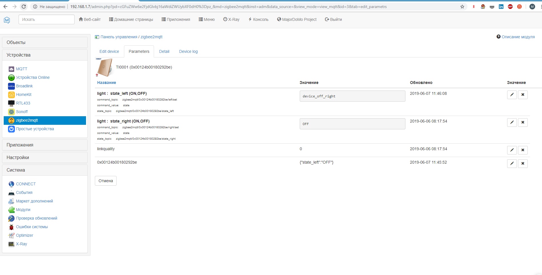

Обновился, кнопки двухклавишные появились. Но работает только одна кнопка.
Скрншоты и лог-файл в архиве.

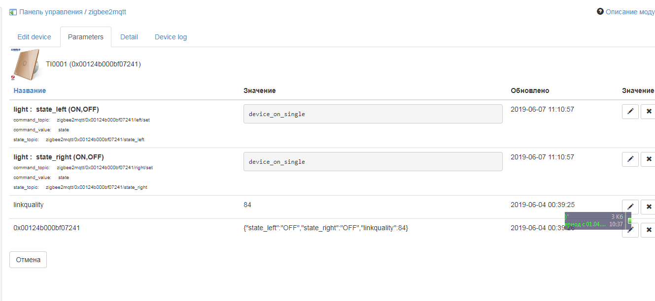

- Сообщения: 2799
Должно стать вот так:
Есть такое для каждого выключателя.
Только время обновления разные почему-то.
- Param.jpg (219.3 КБ) 3964 просмотра
Заработало.
