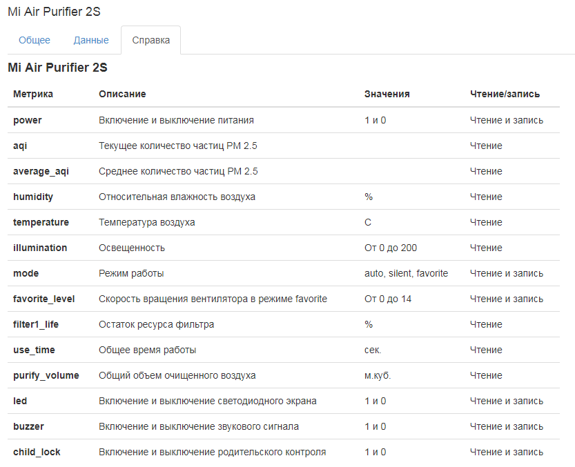

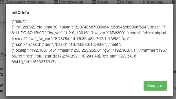

вот так определился у меня Xiaomi Mi Air Purifier 2S
выбрал ему тип MI Air Humidifier и некоторые значения подтянулись, уже хорошо

Обновление. Версия 1.5-beta.
  • Добавлена поддержка очистителя воздуха Mi Air Purifier 2S: [НЕ ПРОВЕРЕНО]
    • получение текущего статуса и параметров (power, aqi, average_aqi, humidity, temperature, illumination, mode, favorite_level, filter1_life, use_time, purify_volume, led, buzzer, child_lock);
    • включение/выключение (power);
    • смена режима работы (auto, silent, favorite);
    • управление скоростью вращения вентилятора в режиме favorite (favorite_level);
    • управление led-индикатором (led);
    • управление звуковым сигналом (buzzer);
    • управление родительским контролем (child_lock).
  • Добавлена поддержка шлюза Aqara AC Companion Gateway: [НЕ ПРОВЕРЕНО]
    • получение номера zigbee-канала;
    • получение пароля для взаимодействия в режиме разработчика;
    • получение статуса радио (состояние, громкость, текущий трек);
    • управление громкостью радио;
    • управление воспроизведением радио (on, off, toggle, prev, next);
    • воспроизведение заданной радиостанции;
    • добавление новой радиостанции в список избранного;
    • удаление радиостанции из списка избранного;
    • получение списка суб-устройств;
    • удаление (отвязывание) суб-устройств;
    • перевод шлюза в режим сопряжения для добавления нового суб-устройства.
  • Добавлен механизм встроенной справки.

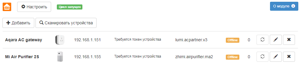

На обычном шлюзе пропал список привязанных ZigBee устройств, даже не пишет что нет привязанных... А вот на Aqara AC Companion Gateway пишет, что нет привязанных... Скрин смогу завтра скинуть...
На Aqara AC Companion Gateway будет управление розеткой кондиционера?
Отправлено с моего MI 6 через Tapatalk
Raspberry Pi 3B+, HP PC Intel , Ubuntu 18.04 Server LTS - 2 шт.
Re: [Модуль] Xiaomi miIO
chibis писал(а): Пн апр 16, 2018 1:03 amНа обычном шлюзе пропал список привязанных ZigBee устройств, даже не пишет что нет привязанных... А вот на Aqara AC Companion Gateway пишет, что нет привязанных... Скрин смогу завтра скинуть...
Хм. У меня нет этого шлюза, добавлял "вслепую". Со старым у меня норм, ничего не поломалось. Скрины мало чем помогут, лучше бы удаленный доступ.
chibis писал(а): Пн апр 16, 2018 1:03 amНа Aqara AC Companion Gateway будет управление розеткой кондиционера?
Возможно, когда-нибудь. Заведи идею в коннекте.

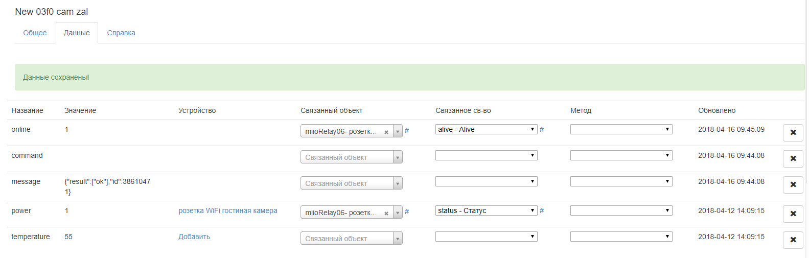

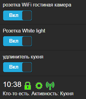

Есть розетка, с вкл и выкл. Можно ли настроить обратную связь с ней? То есть если включать выключать с MajorDoMo,то все хорошо, но вот если пропало питание с нее или ручками на розетке вкл выкл, то не реагирует MajorDoMo никак.
розетка вифи.png (27.82 КБ) 4267 просмотров
chibis писал(а): Пн апр 16, 2018 9:55 amЕсть розетка, с вкл и выкл. Можно ли настроить обратную связь с ней? То есть если включать выключать с MajorDoMo,то все хорошо, но вот если пропало питание с нее или ручками на розетке вкл выкл, то не реагирует MajorDoMo никак.
Только через периодический опрос розетки со стороны модуля. Вкладка Общее, поле Период опроса, секунд. Ставьте какое-то вменяемое (30-60 сек и более) значение, не надо ddos-ить устройства запросами каждую секунду.

ЗЫ: неа, не меняет статус :( Все равно выключатель в положении ВКЛ.
ЗЫ2: Еще хуже вышло, розетки сами включаются теперь :((((( Я их выключаю , а они включаются. Убрал обновление - не включаются сами. Это видимо если в MajorDoMo выключатель включен, то по истечению срока опроса выдается команда на соответствие выключателю. А надо наоборот, изменять состояние выключателя в зависимости от физического включения выключения розетки.

chibis писал(а): Пн апр 16, 2018 10:31 amЗЫ: неа, не меняет статус :( Все равно выключатель в положении ВКЛ.
Открой X-Ray, вкладка Properties. Вбей в фильтр имя своего объекта и наблюдай в реальном времени изменение статуса розетки.
chibis писал(а): Пн апр 16, 2018 10:31 amЯ их выключаю , а они включаются. Убрал обновление - не включаются сами.
Где-то ты перемудрил. Сделал щас у себя для теста через простые устройства управление лампой yeelight, период обновления в модуле выставил 10 сек. Выключатель в меню добавился автоматом через простое устройство. Т.е. все по умолчанию по сути. Включаю/выключаю лампу в приложении Михом, в МДМ статус синхронно меняется (с задержкой 10 сек само-собой).
