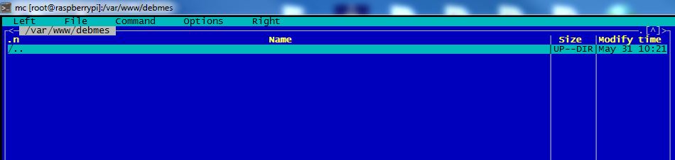

Eraser писал(а): Чт май 31, 2018 9:03 am в debmes
Галочку Дебаг поставил, но в папке пусто
Eraser
Сообщения: 1085
Откуда: Киров
Re: Модуль резервного копирования
Сообщение Eraser »
ZyaK писал(а): Чт май 31, 2018 9:26 am
/var/www/cms/debmes
Connect ---- Telegram
ZyaK
Сообщения: 419
Откуда: Ижевск
Сообщение ZyaK »
