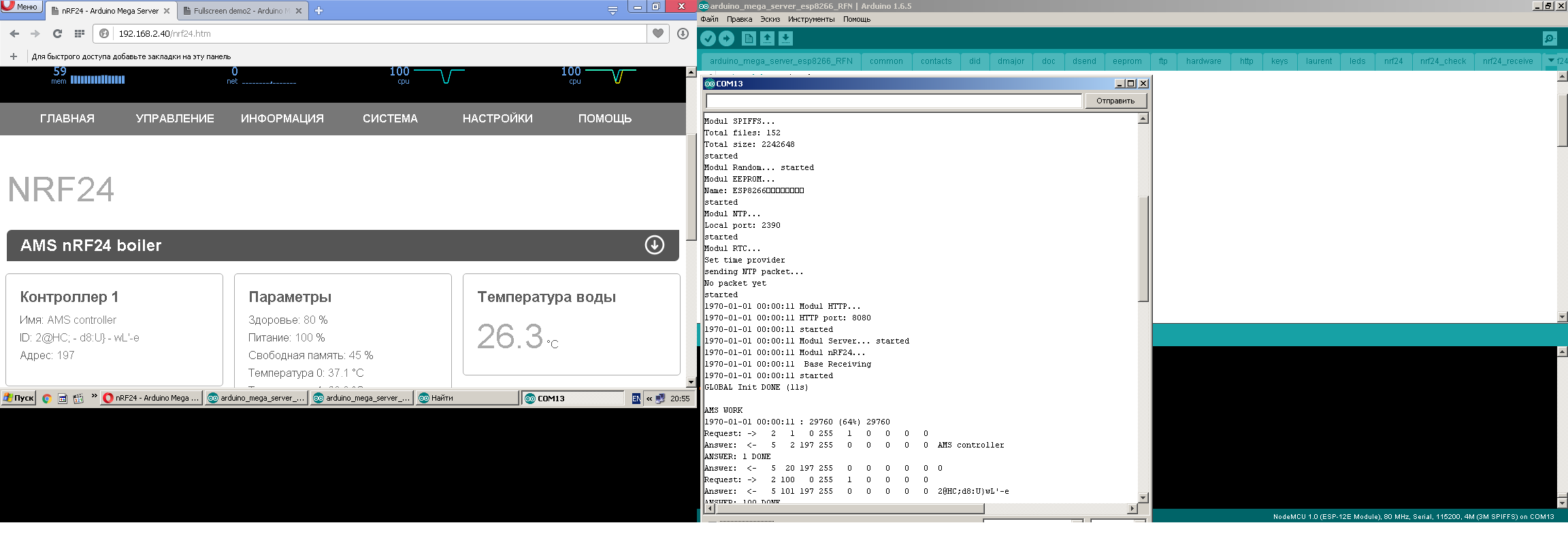

Сообщение serghei »
Двух недельная битва с кодом. Для тех,кто в курсе
Сообщение serghei »
Кому интересно- код выложу как только соберу с 3 компов результаты. Сразу пара замечаний. Дома ЕСП похоже коннектится к ноутбуку по WiFi и грузится на 100 процентов постоянно. На работе такого эффекта нет.И дома не могу пробиться в мир для синхронизации времени. В этот момент пинг зашкаливает до потери 3 пакетов и ЕСП жутко тормозит. До вечера потестирую на работе.
Alex
Сообщения: 2357
Сообщение Alex »
Поздравляю, отличная работа.
Интересно. И схему подключения nRF к ESP выложите.
Так, конечно, не должно быть. В принципе, с помощью маркеров можно выяснить какой участок кода вызывает загрузку 100%.
