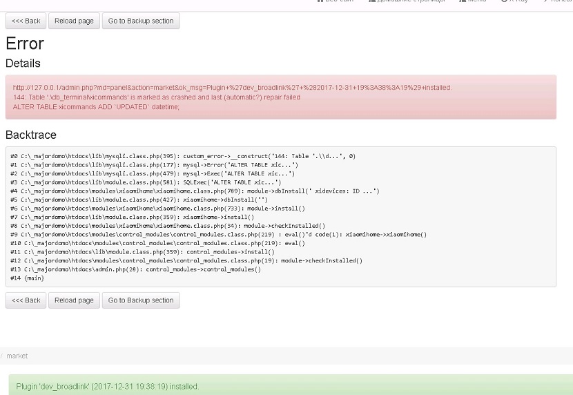

С последним обновлением у меня какие-то проблемы, win7...
Сделал полное обновлении системы и модуля, обратил внимание, что не приходят данные с датчиков A1 и SP3S. Причем управление всеми броадлинками работает.
Откатил систему на начало декабря, обновил модуль всё нормально, обновил систему - не приходят данные. Опять откатил, обновил только систему - работает. Обновил модуль при обновлении модуля вылезли ошибки (одинаковые 7 шт) с упоминанием модуля xiaomi:

- nick7zmail
- Сообщения: 7573
Re: [Модуль] Broadlink
Поставьте обновлять значения при изменении...последние страниц 5 только про это и твержу.
после такой последовательности обновлений отвалился модуль сяоми, дает ошибку. Обновил сяоми:
http://127.0.0.1/admin.php?md=panel&act ... +installed.
144: Table '.\db_terminal\xicommands' is marked as crashed and last (automatic?) repair failed
ALTER TABLE xicommands ADD `UPDATED` datetime;
Теперь сяоми вообще не работает.
Какие то проблемы в базе данных? Удалить оба модуля и все заного настроить? Геморойно..
Главное если откатится, то все нормально.
Да, если поставить галку, то модуль начинает принимать значения, но сяоми то это не спасает.
Просто при последовательности обновлений 1) система 2) модуль брода, отваливается сяоми...

- nick7zmail
- Сообщения: 7573
Ну судя по сообщению таблица xicommands полетела...и понятное дело, что её не спасают галочки в модуле бродлинка
Обновил систему и все модули кроме броадлинка, перегрузил систему, установил этот модуль (до этого обновлялся тоже с перегрузками). Всё заработало и без галок. Хз почему при других последовательностях возникали проблемы. Хотя может что-то еще нормально не работает теперь, надо будет проверить завтра.
