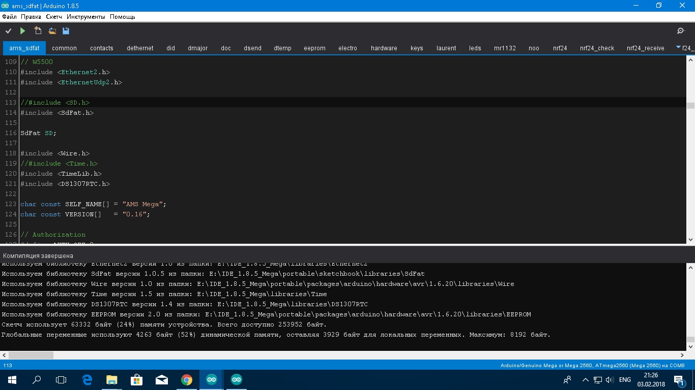

SD.rar - это файл , которым надо заменить стандартную страницу SD в AMS. Далее через менеджер библиотек скачать саму библиотеку Sdfat.h Я использовал последнюю версию.Sps писал(а):.. решил поставить SdFat.h скачал библиотеку и файл sd.rar [1.47 КБ] в a_m_s дописал #include <SdFat.h> компилятор ругается на строку файла sd.rar
Re: Arduino Mega Server
библиотеку SdFat скачал версия 1.0.5 все сделал как по учебнику, компилятор криком кричит похоже не может договориться с Modul RTC, разбираюсь дальше...serghei писал(а):
SD.rar - это файл , которым надо заменить стандартную страницу SD в AMS. Далее через менеджер библиотек скачать саму библиотеку Sdfat.h Я использовал последнюю версию.SPOILERSPOILER_SHOW

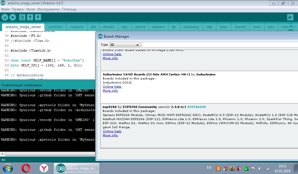

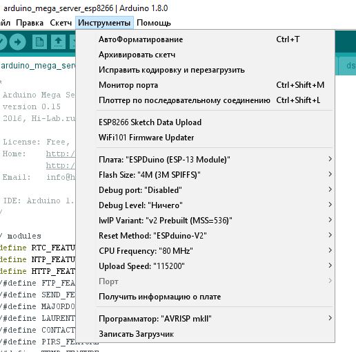

с библиотекой TimeLib уже разобрался, у меня в файле Time.h есть только надпись #include "TimeLib.h", просто в скетче поменял Time на TimeLib и скетч начал компилироваться без ошибок. Но возникла проблема, ничего не мог залить в модуль... долго долбался, пробовал разные варианты, пробовал заливать скетчи с примерами из библиотек... в итоге после выбора в настройках платы ESPDuino доблися желаемого результата, скетч залетел и после перезагрузки, я наконец получил "рабочий сервер" (у меня MEGA+ESP от robotdyn, на меге сервер вроде работает, но блин китайские модули W5100 с их резисторами... короче с мегой пока отложил и решил пробовать с есп). На данный момент нет синхронизации времени через интернет, сколько не пытался, заливал чистый АМС для есп8266 - синхронизации нет, пробовал NTPClient из примеров, синхронизация есть, сравнивал пример с скетчем AМС не нашел в последней прописанной библиотеки WiFiUdp.h (хотя обращения по UDP есть), добавил на всякий случай - результата нет. Во всех скетчах, кроме wi-fi логин/пароль ничего не менял.serghei писал(а):Посмотри тему Отсюда и дальше по тексту.Vermaht писал(а): помогите разобраться, купил плату mega+esp от роботдин....игрался с версиями библиотеки time и версиями atduino IDE (пробовал в 1.8.0 и в 1.6.5) проблема одна и та же "'setSyncProvider' was not declared in this scope", пробовал пример из библиотеки time "TimeNTP_ESP8266WiFi.ino" скетч компилируется, а скетч AMS нетPS. А Вы абсолютно уверены в своем Имени на форуме??SPOILERSPOILER_SHOW

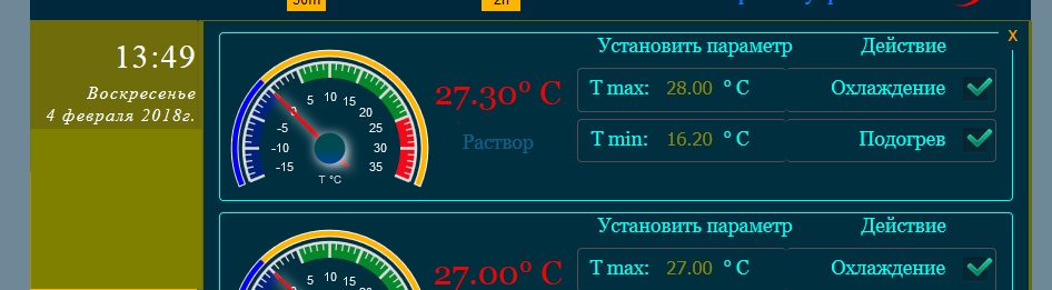

время у меня выводится нормально синхронизируется и через интернет и по DS3231 почему вдруг time_t непонятноalexsis_76 писал(а):time_t связано с отсутствием библиотеки,скорей всего это библиотека времениerror: 'time_t' was not declared in this scope
а строка #define NTP_FEATURE у меня расскомментирована я ее не трогал.
прошу прощения как засунуть картинку в spoller я не нашел и выше не хочет становится как-то сама по себе короче, это время.
- 1.jpg (81.14 КБ) 8328 просмотров
