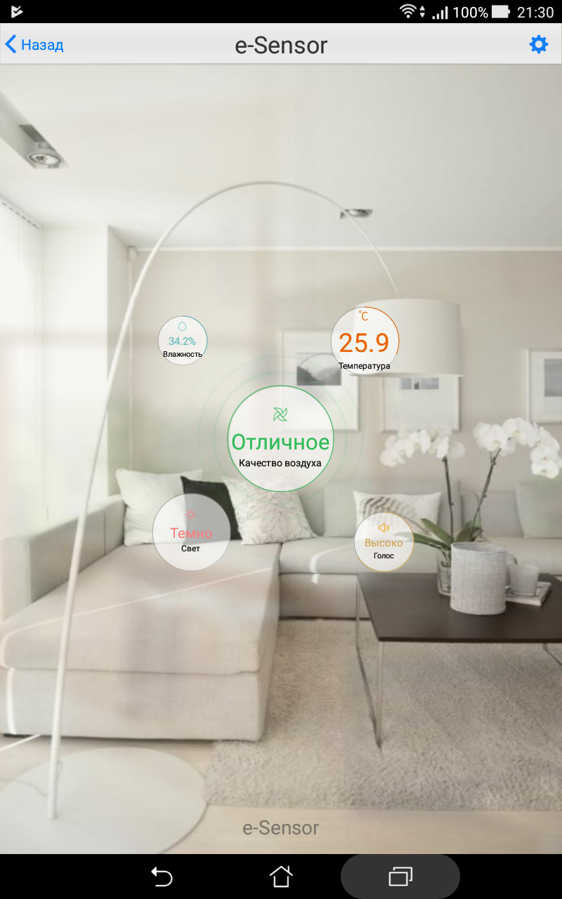

я еще и подслеповат, е-контролом и не пользуюсь, это после тихо, норма
вчера думал с е-контрола на s2 скринов накидать
на 0 тихо
на 1 норма
на 2 шумно
на 3 неизвестно, но меня уже дома обругали )))
Всех с наступающим, удачи, всех благ, хорошего настроения и удачной и бесперебойной работы МДМ )))
п.с. это видимо на дойу обновилось, на гите уже было смотрел, сейчас опять пришло

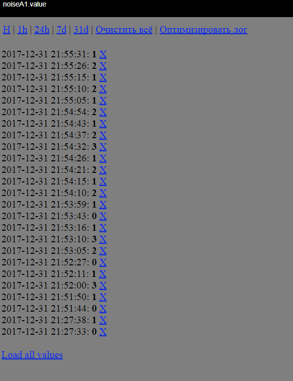

nick7zmail писал(а):А как я поправлю то?? Что мне вписывать?? У вас даже 2 не работает...смысл 3 вносить? Может там совсем другие значения...0, 1, 4 и 8 к примеру (в MP1 примерно так и есть).
Без подтверждения работоспособности смысла нет ничего править.
Ну человек же склепал свое приложение, у него все и цифрами и словами выводится.
Re: [Модуль] Broadlink
bm_s писал(а): Ну человек же склепал свое приложение, у него все и цифрами и словами выводится.
Я бы тоже без проблем склепал бы, чтобы всё выводилось, было бы у меня устройство. Вообще без проблем. А в слепую программировать не умеем, уж извиняйте, не экстрасенсы....
И кстати - попробовал таки "в слепую" исправить - проверяйте...может мои экстрасэнсорные способности ещё куда-то годятся)) (шутка, просто помучили с Logrus его А1. Подтвердилось, что имеется значение, которое не было описано в первоначальной библиотеке, и что оно действительно равно 3. Можете проверять.
