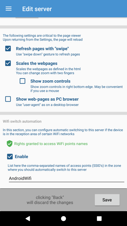

SmoKE_xDDD, поковырялся на скорую руку...
Кое-что уже получается. Даже уже определяю точку к которой подключен
Завтра буду писать обвязки интерфейса и запрос прав доступа (в Android 8.0 и выше требуются права на функцию ACCESS_COARSE_LOCATION, иначе имена сетей не возвращаются из соображений безопасности).
Сначала думал выводить списком имена сетей, чтобы можно было выбрать нужные для конкретного сервера, но, похоже, с этим связан ряд сложностей. В частности, если часть сетей невидна в данной зоне приема, пользователю придется ходить по всем точкам и собирать их в список... Также сюда накладывается необходимость сортировать скрытые SSIDы и точки с одинаковыми названиями (инфраструктуры типа WDS).
Возможно, действительно, на первом этапе сделать простую возможность перечислять имена точек именно вручную. А там посмотрим...
В общем-то, кое-что уже реализовал...
Это будет дополнительный раздел настроек у сервера:
Вопросы и предложения:
картинкаSPOILER_SHOW
- Как должна себя вести программа при попадании в зону обозначенной WiFi точки? Просто тупо спрыгивать на этот сервер?
- Как следствие второй вопрос - как должна себя вести программа, если пользователь возьмет и поменяет потом сервер на другой? Ну вот вдруг ему что-то понадобилось посмотреть и он ушел с сервера, на который его принудительно скинули. Нужно остаться на этом сервере или опять принудительно спрыгнуть назад при следующем сканировании эфира (Android это делает примерно раз в пару минут, как повезет)?
- Можно попробовать расширить функционал, добавив сюда поле с альтернативным адресом сервера. Скажем, если вы попали в зону точки, которая локальна с самим сервером - пусть и ходит на него по указанному (локальному) адресу?
