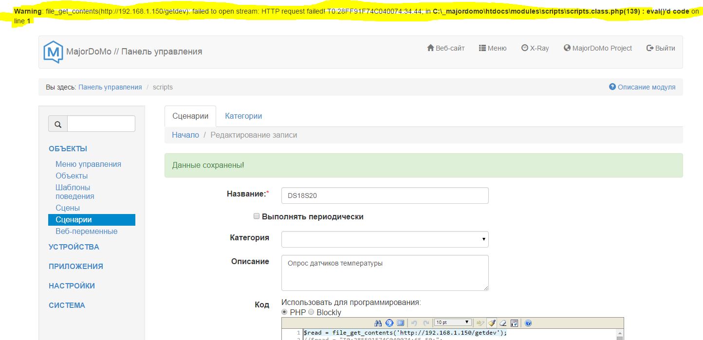

А как правильно "T0:28FF91F74C040074:35.19;" распарсить?
Нашел вот такой код но что-то не показывает =(
Предложили еще вот так сделать
Если выполнить выдает такую ошибку:
$read = file_get_contents('http://192.168.1.150/getdev');
if ($read)
parse_str($read);
if ($T0<>"" and $T0<>0 and $T0<>127)
$T0 = round($T0,1);
sg("sensorT0.temp", $T0);
callMethod('sensorT0.tempChanged',array('t'=>$T0));
//$read = "T0:28FF91F74C040074:65.50;";
//if ($read)
// parse_str($read);
$array_sensor = explode(';', $read);
foreach ($array_sensor as $key => $sensor) {
$array = explode(':', $sensor);
$T0 = $array[2];
$T0 = round($T0,1);
setGlobal("sensorT0.temp", $T0);
} - Вложения
