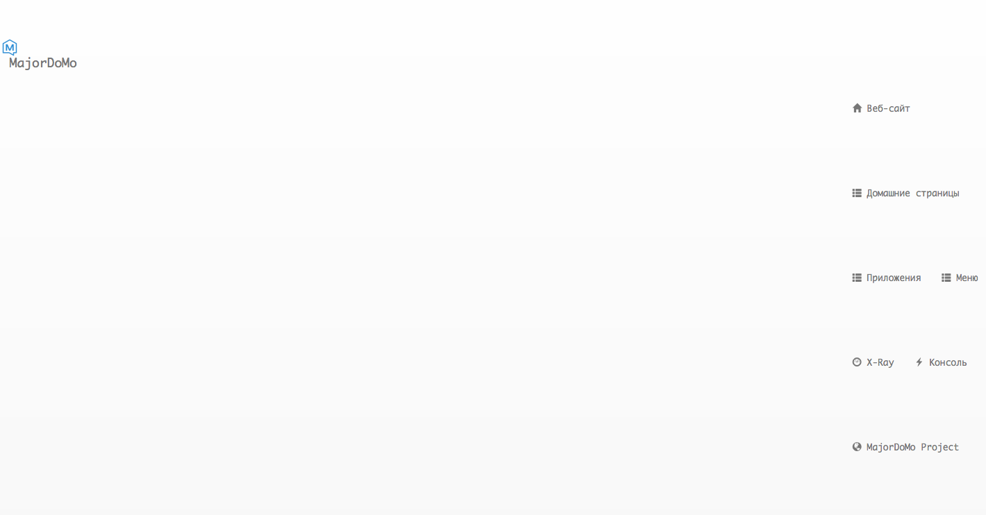

офтоп: самый вредный модуль никак не исчезнетnick7zmail писал(а): Пт май 04, 2018 10:42 pm Дак понятно что нету...вписать надо, чтобы вырубить простые устройства.
Можете config.php.sample открыть и глянуть все доступные опции.
при нажатии
Последний раз редактировалось Denis_k Пт май 04, 2018 11:28 pm, всего редактировалось 1 раз.
MD на raspberry pi3
- nick7zmail
- Сообщения: 7573
Re: Модуль API.AI
А он и не должен исчезать...он должен быть неактивен после этой настройки.
