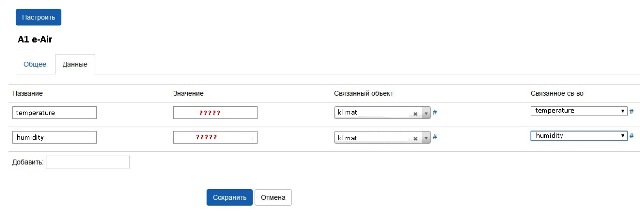

Вопрос об А1, е-Аир. Дома забыл сделать printscreen, создал с памяти как это всё выглядит и как видно с рисунка в свойствах нет не чего, на RM сканируешь сигнал передатчика и он появляется в свойствах, а как эти значения с девайса должны перекочевать сюда не понятно.

Модуль обновите)) для А1 там не должно уже быть вкладки "данные".
Привязываете к А1 объект в основных настройках, и у этого объекта в свойствах раз в час обновляются данные. Там 8 свойств 5 показаний, и 3 свойства со "словесным" значением на английском (не знаю зачем, но в библиотеке выдаются, я их тоже решил занести "как есть") . В первых постах написано, как обновлять чаще чем раз в час, этим же кодом можно обновить "принудительно" вручную.

Да там и есть их много, я тут только рисунок с другово поста с халтурил. Придётся вечера ждать чтоб обновить.

Ну свойства у объекта и так должны быть...без обновления...главное чтобы объект был выбран у А1.
