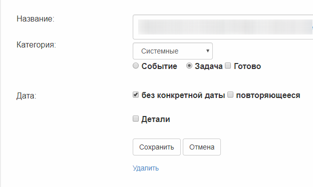

Ставлю галку "без конкретной даты", жму сохранить, снова открываю эту задачу, галки "без конкретной даты" не стоит а стоит текущая дата а на следующий день эта задача числится просроченой.
Это баг?

VladPTZ писал(а): Ср июл 18, 2018 11:04 am Ставлю галку "без конкретной даты", жму сохранить, снова открываю эту задачу, галки "без конкретной даты" не стоит а стоит текущая дата а на следующий день эта задача числится просроченой.
Это баг?
Да - почему-то в модуле отключено сохранение флажка Без даты... Не знаю почему. Может быть потому что дата тогда отображается в виде 00/00/0000

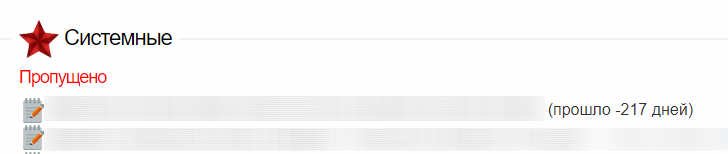

Всем привет
А кто может пофиксить
-чтоб не показывал сколько дней прошло если стоит галочка на "без конкретной даты"
-и убрать "-" (минус) с "прошло -N дней".
