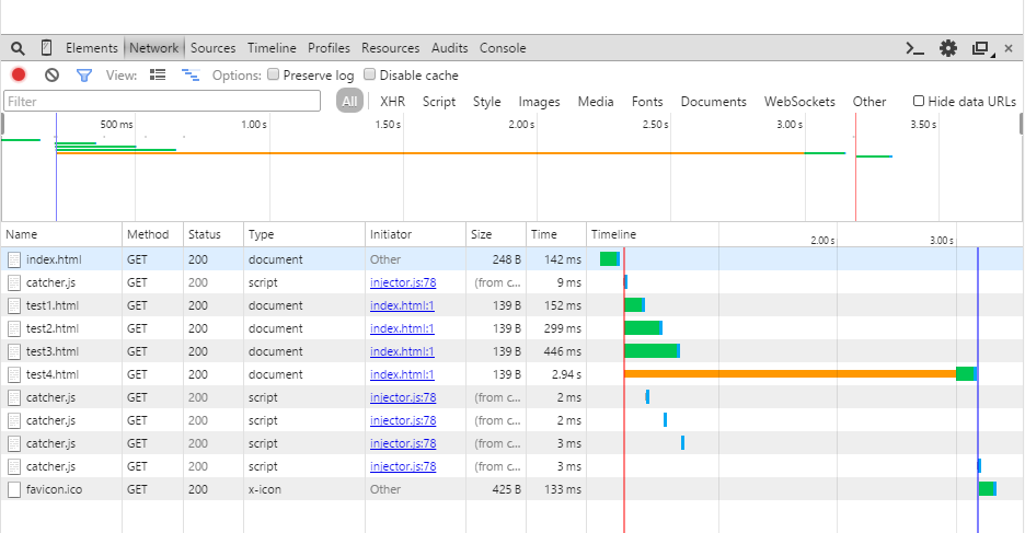

Не всё так просто. На диаграммах видно, что есть куча отработанных и ничем не занятых сокетов.Т.е. что получется: 4 потока занимают 4 сокета, а 5-й и 6-й получают отказ и ждут 3 сек.
Идея с TCP retransmission интересна, по крайней мере хоть какое-то объяснение 3-х секунд.
Кто нибудь может по шагам описать, что происходит с момента посылки запроса браузера до начала зелёной линии ответа сервера?

Диаграммы вы строите со стороны браузера, а я говорю о сокетах со стороны W5100.Alex писал(а):Не всё так просто. На диаграммах видно, что есть куча отработанных и ничем не занятых сокетов.Т.е. что получется: 4 потока занимают 4 сокета, а 5-й и 6-й получают отказ и ждут 3 сек.
Для проверки я создал тестовую страничку, которая заставляет браузер поднять ровно 5 коннектов. на Arduino я использовал оригинальные либы. Диаграмма из Хрома во вложении.
А вот дамп сниффера пятого подключения (test4.html)

- браузер запрашивает подключение [SYN]
- получает отказ, т.к. нет свободных сокетов [RST]
- ждет Retransmission Timeout
- перепосылает [SYN]
- успешно подключается и получает ответ
- pic1.png (55.44 КБ) 12974 просмотра
