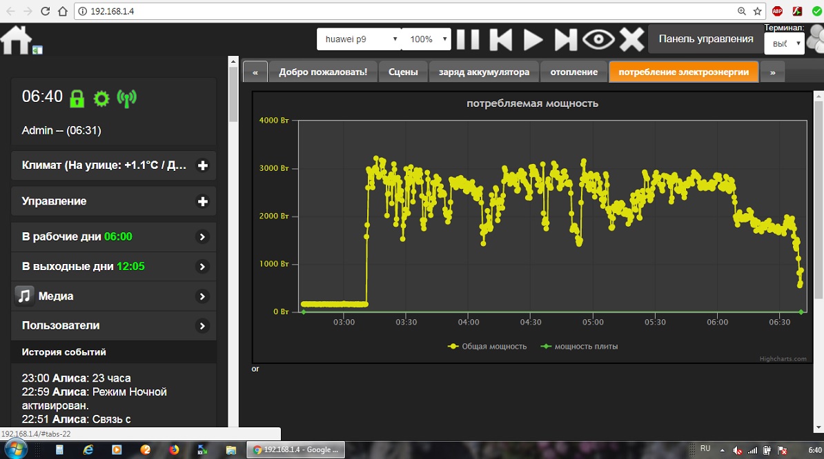

Запустил недавно АМС с модулем электро
1,5 недели отработал нормально

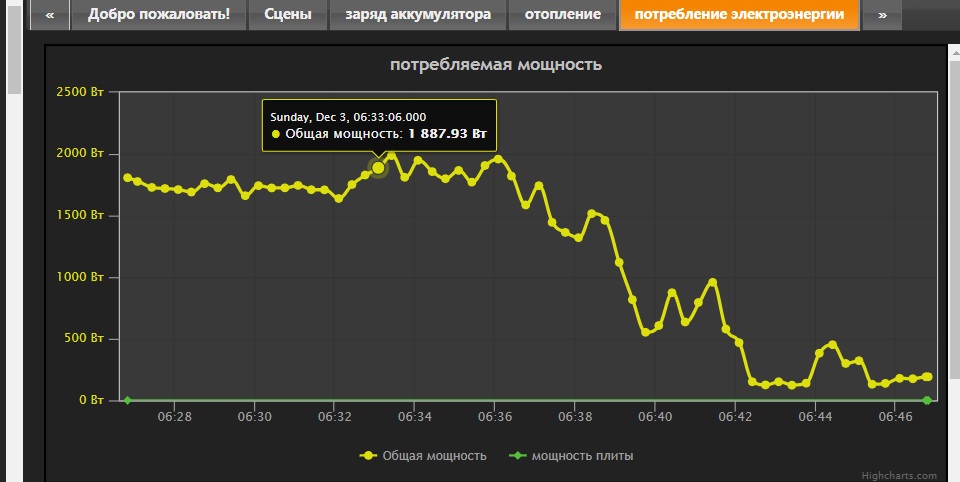

и вот сегодня странное поведение модуля электро обнаружил с утра.
все время потребление энергии было 145-155 Вт
В 3 часа судя по по графику потребление возросло до 3000 Вт и показания прыгают до 2000Вт
посмотрел показания счетчика, счетчик показывает 160Вт.
пока писал показания уменьшились до 500 Вт.
сейчас сбросилось до 160Вт
С чем это связано?

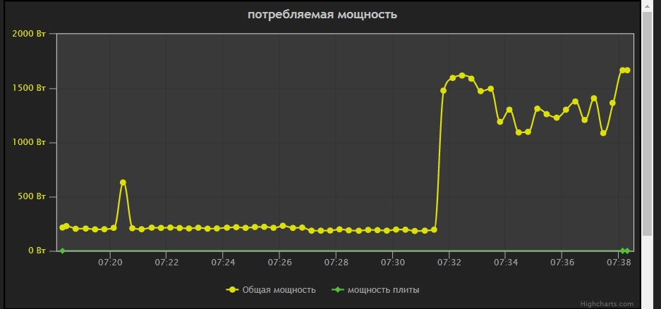

через час опять повышение до 1600 Вт , думал что это МД мутит , посмотрел график АМС там тоже самое.
Счетчик показывает 180 Вт
