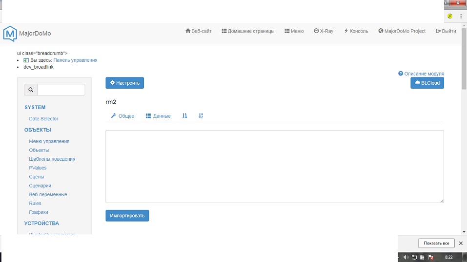

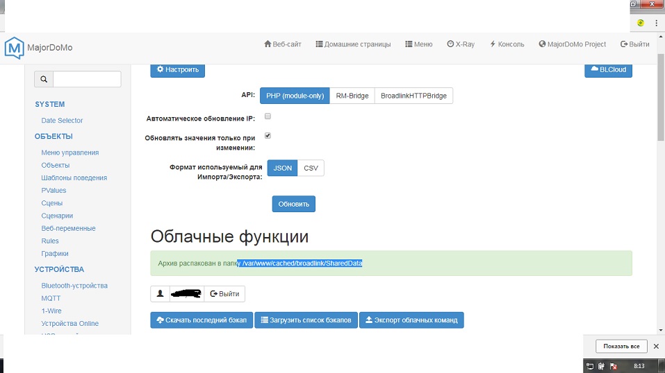

Загрузил в облако с е-control последний backups.
Скачал последний бекап в МД.
МД распаковала архив в папку /var/www/cached/broadlink/SharedData
нажимаю импорт, экран выходит ...
пытался вставлять в пустое окно импорта команды, полный путь к архиву, переносил архив в папку модуля броадлинка.
результат один и тот же, не импортирует команды.
пытался сделать экспорт существующих команд , а экспортировать оказывается нечего.
Скриншоты прилагаю.
И как производить импорт и экспорт команд?
Скриншоты прилагаю.

Вы в облачных функциях сперва нажмите экспорт облачных команд. Там выдаст кучу текста...вот этот текст и надо импортировать.

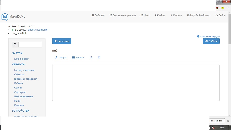

нажимаю на кнопку экспорт облачных команд
появился экран загружаются данные
прошло 10 мин, все так же, этот же экран.
нажал на ссылку если процесс загрузки занимает много времени...
повторил еще раз экспорт облачных команд
ничего не произошло, никаких новых экранов.
ЧТО я не так делаю?
ЧТО я не так делаю?

Т.е. странички не появляется (хотя бы пустой), примерно как на ваших скринах выше...там такое же окно должно быть.

ничего не появляется
просмотрел ошибки apach
вот что пишет:
вот что пишет:
unzip: cannot find zipfile directory in one of /var/www/cached/broadlink/bl_buckup.zip or
/var/www/cached/broadlink/bl_buckup.zip.zip, and cannot find /var/www/cached/broadlink/bl_buckup.zip.ZIP, period.
find: `/var/www/cached/broadlink/SharedData': No such file or directory
[Mon Dec 25 09:43:21 2017] [error] [client 192.168.1.212] PHP Warning: file_get_contents(/var/www/cached/broadlink/SharedData/jsonDevice): failed to open stream: No such file or directory in /var/www/modules/dev_broadlink/dev_broadlink_cloud.inc.php on line 72, referer: http://192.168.1.4/admin.php?pd=cGFuZWw6e2FjdGlvbj1kZXZfYnJvYWRsaW5rfQ%3D%3Dpz_&md=dev_broadlink&inst=adm&view_mode=cloud&mode=get_one&dwl_id=2
[Mon Dec 25 09:43:21 2017] [error] [client 192.168.1.212] PHP Warning: file_get_contents(/var/www/cached/broadlink/SharedData/jsonSubIr): failed to open stream: No such file or directory in /var/www/modules/dev_broadlink/dev_broadlink_cloud.inc.php on line 73, referer: http://192.168.1.4/admin.php?pd=cGFuZWw6e2FjdGlvbj1kZXZfYnJvYWRsaW5rfQ%3D%3Dpz_&md=dev_broadlink&inst=adm&view_mode=cloud&mode=get_one&dwl_id=2
[Mon Dec 25 09:43:21 2017] [error] [client 192.168.1.212] PHP Warning: file_get_contents(/var/www/cached/broadlink/SharedData/jsonButton): failed to open stream: No such file or directory in /var/www/modules/dev_broadlink/dev_broadlink_cloud.inc.php on line 74, referer: http://192.168.1.4/admin.php?pd=cGFuZWw6e2FjdGlvbj1kZXZfYnJvYWRsaW5rfQ%3D%3Dpz_&md=dev_broadlink&inst=adm&view_mode=cloud&mode=get_one&dwl_id=2
[Mon Dec 25 09:43:21 2017] [error] [client 192.168.1.212] PHP Warning: file_get_contents(/var/www/cached/broadlink/SharedData/jsonIrCode): failed to open stream: No such file or directory in /var/www/modules/dev_broadlink/dev_broadlink_cloud.inc.php on line 75, referer: http://192.168.1.4/admin.php?pd=cGFuZWw6e2FjdGlvbj1kZXZfYnJvYWRsaW5rfQ%3D%3Dpz_&md=dev_broadlink&inst=adm&view_mode=cloud&mode=get_one&dwl_id=2
[Mon Dec 25 09:43:21 2017] [error] [client 192.168.1.212] PHP Warning: Invalid argument supplied for foreach() in /var/www/modules/dev_broadlink/dev_broadlink_cloud.inc.php on line 77, referer: http://192.168.1.4/admin.php?pd=cGFuZWw6e2FjdGlvbj1kZXZfYnJvYWRsaW5rfQ%3D%3Dpz_&md=dev_broadlink&inst=adm&view_mode=cloud&mode=get_one&dwl_id=2
[Mon Dec 25 09:43:21 2017] [error] [client 192.168.1.212] PHP Warning: json_encode() expects parameter 2 to be long, string given in /var/www/modules/dev_broadlink/dev_broadlink_cloud.inc.php on line 93, referer: http://192.168.1.4/admin.php?pd=cGFuZWw6e2FjdGlvbj1kZXZfYnJvYWRsaW5rfQ%3D%3Dpz_&md=dev_broadlink&inst=adm&view_mode=cloud&mode=get_one&dwl_id=2
[Mon Dec 25 09:44:31 2017] [error] [client 192.168.1.212] PHP Warning: json_encode() expects parameter 2 to be long, string given in /var/www/modules/dev_broadlink/dev_broadlink_cloud.inc.php on line 93, referer: http://192.168.1.4/admin.php?pd=cGFuZWw6e2FjdGlvbj1kZXZfYnJvYWRsaW5rfQ%3D%3Dpz_&md=dev_broadlink&inst=adm&data_source=&view_mode=cloud&mode=get_last
[Mon Dec 25 09:48:29 2017] [error] [client 192.168.1.212] PHP Warning: json_encode() expects parameter 2 to be long, string given in /var/www/modules/dev_broadlink/dev_broadlink_cloud.inc.php on line 93, referer: http://192.168.1.4/admin.php?pd=cGFuZWw6e2FjdGlvbj1kZXZfYnJvYWRsaW5rfQ%3D%3Dpz_&md=dev_broadlink&inst=adm&data_source=&view_mode=cloud&mode=cloud_export
[Mon Dec 25 09:59:08 2017] [error] [client 192.168.1.212] PHP Warning: json_encode() expects parameter 2 to be long, string given in /var/www/modules/dev_broadlink/dev_broadlink_cloud.inc.php on line 93, referer: http://192.168.1.4/admin.php?pd=cGFuZWw6e2FjdGlvbj1kZXZfYnJvYWRsaW5rfQ%3D%3Dpz_&md=dev_broadlink&inst=adm&data_source=&view_mode=cloud&mode=get_last
