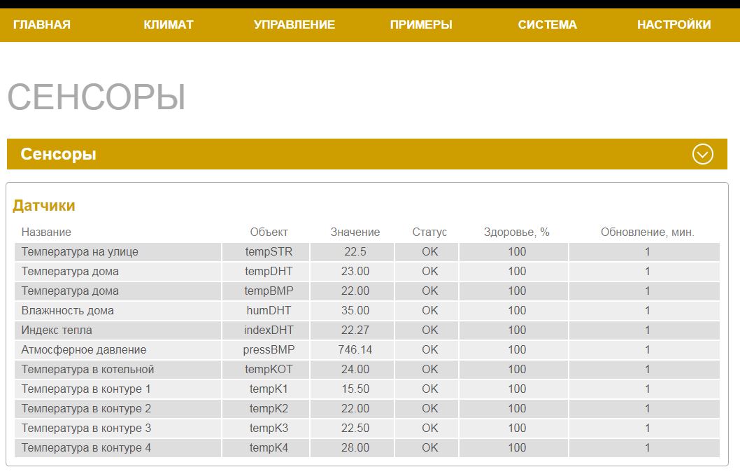

В АМС есть страница sensors.
На этой странице выведено
определенное кол-во датчиков, но данные изначально забиты, а не берутся с системы.
заменил в sensors.HTM вместо вбитых данных строки <span class="value" id="volt">...</span>
не помогло
Просмотрел скетч server ajax
в нем нет упоминания про эту страницу...
Как добавить эту страницу в скетч server ajax и как заменить данные вбитые на странице?

для вывода значений нужно:
SENSORS.HTM пример моей странички с комментариями
- добавить функцию получения данных с ардуино
<script>
  function start() {
    document.getElementById("hider-2").style.display = "none";
    logoRotator();
    getDashData();
    getValue();
  var hideInfo1 = false;
  var hideInfo2 = true;
  function showHide1() {
    if (hideInfo1) {document.getElementById("hider-1").style.display = "block"; hideInfo1 = false;}
              else {document.getElementById("hider-1").style.display = "none"; hideInfo1 = true;}
  function showHide2() {
    if (hideInfo2) {document.getElementById("hider-2").style.display = "block"; hideInfo2 = false;}
              else {document.getElementById("hider-2").style.display = "none"; hideInfo2 = true;}
var ghvalue = ["tempDHT", "humDHT", "indexDHT", "tempBMP", "pressBMP"];
function getValue() {
  var request = new XMLHttpRequest();
  request.onreadystatechange = function() {
    if (this.readyState == 4) {
      if (this.status == 200) {
        if (this.responseXML != null) {
          // net activ
          insertTick(30, bufferCpuLoad2);
            for (var i = 0; i < ghvalue.length; i++) {
              try {
                var temp = this.responseXML.getElementsByTagName(ghvalue[i])[0].childNodes[0].nodeValue;
              } catch (err) {
                  temp = "-1";
              try {
                document.getElementById(ghvalue[i]).innerHTML = temp;
              } catch (err) { }
        } //if (this.responseXML != null)
      } // if (this.status == 200)
    } // if (this.readyState == 4)
  request.open("GET", "request_climate" + randomNoCache(), true);
  request.send(null);
  setTimeout('getValue()', 3000);
%# // scripts.js (mode one)
</script>
вкладка Server Ajax
на Arduino добавить отправку данных на запрос (в моем случает "GET", "request_climate")
else if (StrContains(HTTP_req, "request_climate")) {sendXmlAnswer(cl);                   responseClimate(cl);}
void responseClimate(EthernetClient cl) {
  String s = tagXmlVersion();
  s += openInputs();
     s += makeTag("hum_gr", "", String(hum_gr));
     s += makeTag("humDHT", "", String(dht1h));
     s += makeTag("tempDHT", "", String(dht1t));
     s += makeTag("indexDHT", "", String(dht1hic));
     s += makeTag("pressBMP", "", String(bmp180press));
     s += makeTag("tempBMP", "", String(bmp180temp));
  s += closeInputs();
  cl.println(s);
вот так выглядит(количество по мере подключения увеличиваю)
в архиве мой sensors.htm для примера
sensors.rar
(2.12 КБ) 148 скачиваний
