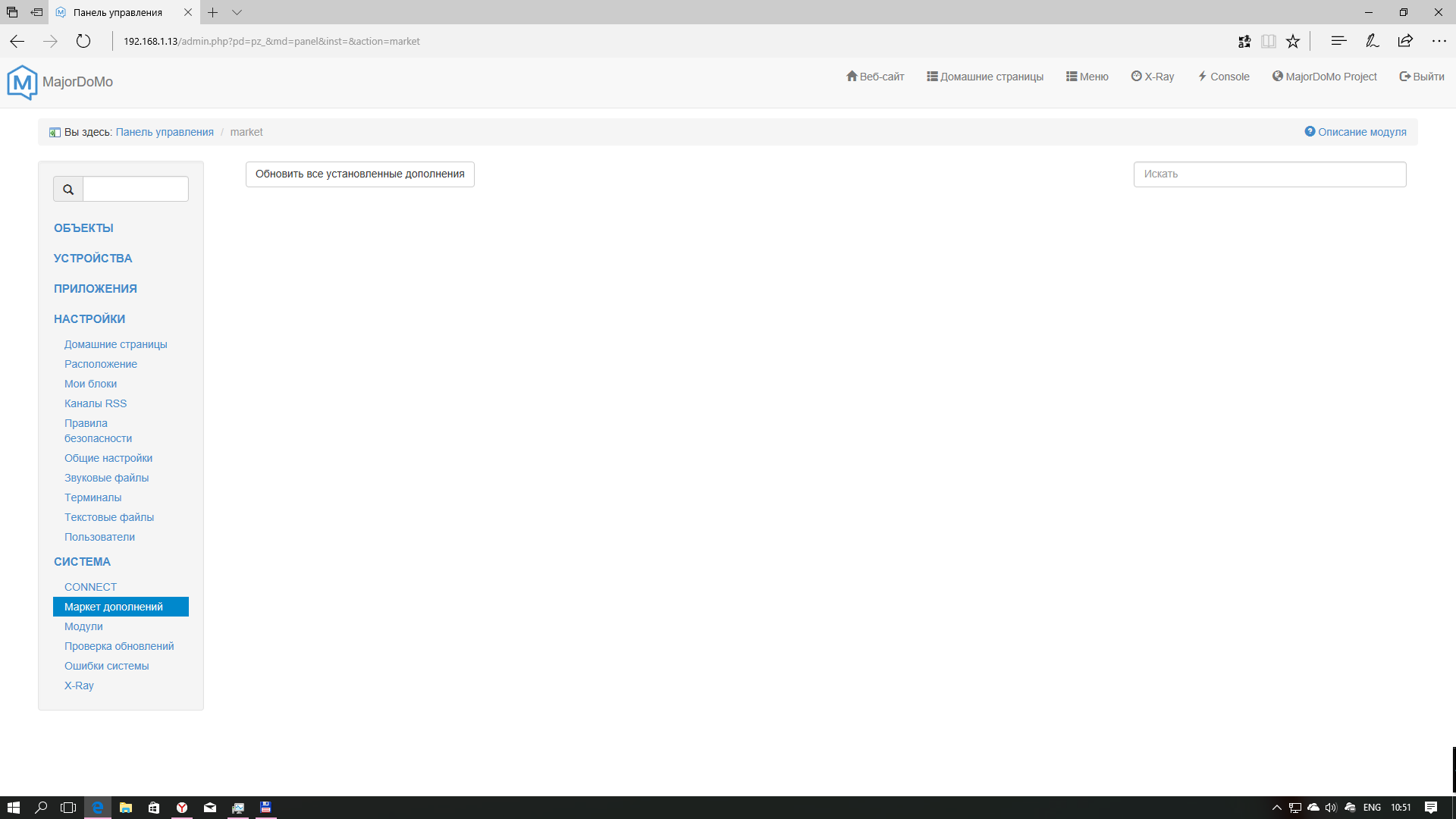

Всем привет подскажите в чем дело! Смонтировал образ на Raspberry pi3. захожу по IP все работает но вот в маркете дополнений нет ничего. Обновил систему все по старому.
- Снимок экрана (2).png (81.31 КБ) 8326 просмотров

Смотрел я тему "не работает маркет дополнений"...там ответа нет. Я уже все перепробовал. Такое ощущение что где то права слетели а где не понятно. Да же в те цыклы которые установлены не могу внести изменения. Странно все это.

Если из-за прав - может стоит переназначить права в папке?))sailan писал(а):Смотрел я тему "не работает маркет дополнений"...там ответа нет. Я уже все перепробовал. Такое ощущение что где то права слетели а где не понятно. Да же в те цыклы которые установлены не могу внести изменения. Странно все это.
chown -R pi:pi /var/wwwRaspberry Pi3+Broadlink+esp8266 (blynk)+AMS
