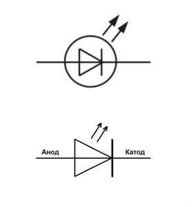

Ну во первых на кнопку антидребезг нужно ставить, либо программно это делать. И с выхода esp у меня идет на блок реле. Как Вы так замутили с лампой вообще загадка, esp так загнется.
Кнопка да, у Вас подтянута, но антидребезга нет. Реле ставьте, блоков управления с реле на алике куча и дешевые.

dioxin писал(а): Чт авг 16, 2018 5:57 am Ну во первых на кнопку антидребезг нужно ставить, либо программно это делать. И с выхода esp у меня идет на блок реле. Как Вы так замутили с лампой вообще загадка, esp так загнется.
Это конечно. У меня все так и сделано. Просто это простейший эксперимент со светодиодом, чтобы понять реализован ли програмно в прошивке антидребезг. Если и реализовон, то криво. Простейший код с задержкой на 100-500мс, написанный несколькими сообщениями ранее прекрасно с этим справляется на этой же схеме.

Светодиод на схеме совсем не как лампа изображается ;)
