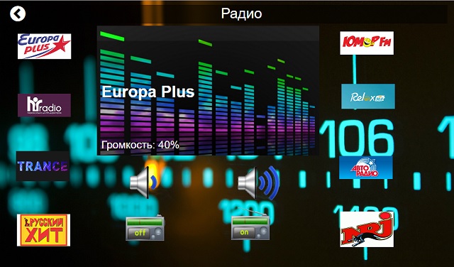

Немного переделал сцену с радио, не знаю как в оригинале должно получится, у меня не зашла сцена, но то что получилось у меня мне понравилось, установка стандартная, создать сцену, установить фон, и прописать id анимаций, дальше необходимо создать сценарии на включение станции радио для каждой радиостанции, и привязать в соответствующих элементах выполнение сценариев при нажатии, точно так же с громкостью и включением,
Более подробно можно посмотреть в видео https://youtu.be/jGAkwhln0mM

Re: Дизайн сцен 2
кстати извиняюсь за качество видео, снимал буквально с первого дубля, торопился сильно, так что может что и забыл показать, отпишитесь если что не разъяснил, выложу тогда дополнение
