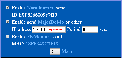

Помогите!!!!!
Уже все перепробовал ничего не получается, как правильно подключить модуль с прошивкой 0.1.1 Конструктор бета с сайта http://homes-smart.ru/к majordomo.
В настройках ESP модуля вбиваем этот IP
Config servers ESP8266.png (12.16 КБ) 19975 просмотров
Так как с этого IP выхожу в majordomo

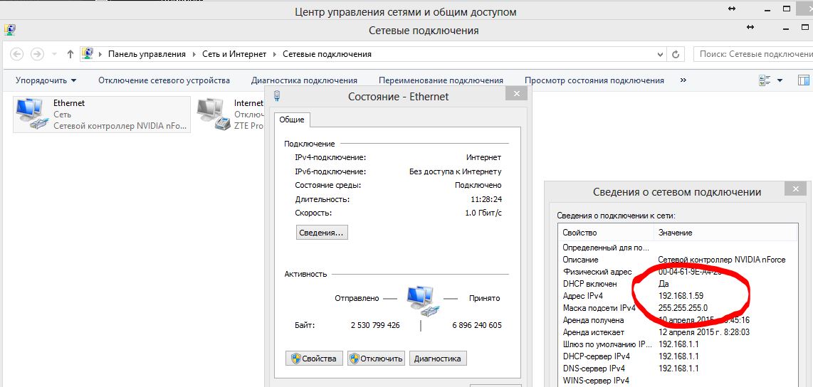

Controer писал(а):Помогите!!!!!
Нет. В сетевых подключениях смотреть состояние адаптера.
127.0.0.1 - это локальный адрес сервера на котором крутится МДМ, Этот адрес доступен только в пределах компьютера. Еще он называется localhost.
Сетевой адрес компьютера задается роутером. Допустим у меня он равен 192.168.1.59
Последний раз редактировалось Jon2015 Сб апр 11, 2015 8:14 pm, всего редактировалось 2 раза.

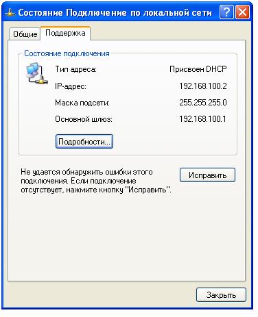

Нет. В сетевых подключениях смотреть состояние адаптера.[/quote
А если у меня XP, и комп подсоединен к роутеру и в сетевых подключениях отображается это?
Мне вбивать 192.168.100.102, правильно??
Jon2015
Сообщения: 28
Зарегистрирован: Чт фев 05, 2015 8:07 pm
Re: ESP8266
Сообщение Jon2015 »
Ну, да. 192.168.100.2 - это и есть адрес вашего компа по сети.

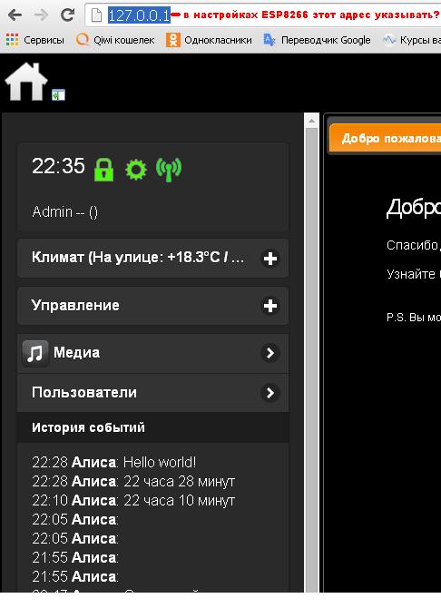

А как проверить что данные с ESP8266 доходят до МД?
Controer
Сообщения: 44
Зарегистрирован: Чт апр 09, 2015 8:09 am
Re: ESP8266
Сообщение Controer »
Jon2015 писал(а):Ну, да. 192.168.100.2 - это и есть адрес вашего компа по сети.
Ура!! хоть что появляется
23:19 Алиса: ESP8266009c7f19
Controer
Сообщения: 44
Re: ESP8266

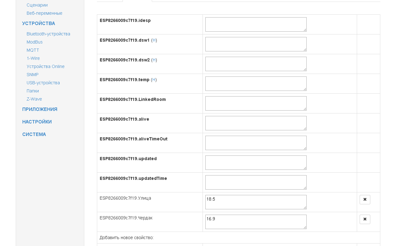

При этом скрипте поступают данные температуры
$dsw1=$params['dsw1'];
$dsw2=$params['dsw2'];
setGlobal(($idesp.".Улица"),$dsw1);
setGlobal(($idesp.".Чердак"),$dsw2);
say($idesp); Что значит эта строчка?
Панель управления.png (61.92 КБ) 20087 просмотров
Зачем столько пустых полей в таблице?
Jon2015
Сообщения: 28
Re: ESP8266
Сообщение Jon2015 »
Controer писал(а):Зачем столько пустых полей в таблице?
- это дополнительные данные. Весь зоопарк датчиков, который можно подключить к этому модулю, будет тоже здесь отражаться если поставить соответствующие галки в веб-странице модуля и настроить скрипт на автоопределение датчиков.
idesp - идентификатор модуля. В случае двух и более модулей, чтобы данные не путались.
