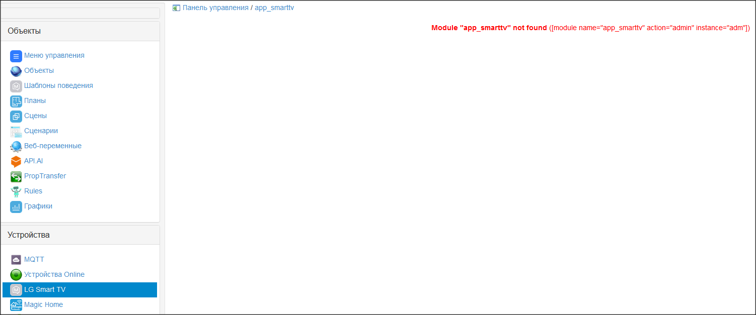

А с lw575s должно работать? У меня не ищется ТВ и вручную не добавляет. Вроде же NetCast.
И еще, после стандартного удаления, ссылка на модуль в меню остается. Как убрать подскажите плс.

Re: [Модуль] LG Smart TV (app_smarttv)
Подскажите, пожалуйста, как полностью удалить модуль LG Smart TV?
Осталось одно название LG Smart TV на вкладке устройства, хотя из системы давно удален.
Полазил по базе, но не нашел...
У меня та же история, походу базу надо ковырять...Pau1td писал(а): Сб мар 16, 2019 8:52 pm Подскажите, пожалуйста, как полностью удалить модуль LG Smart TV?
