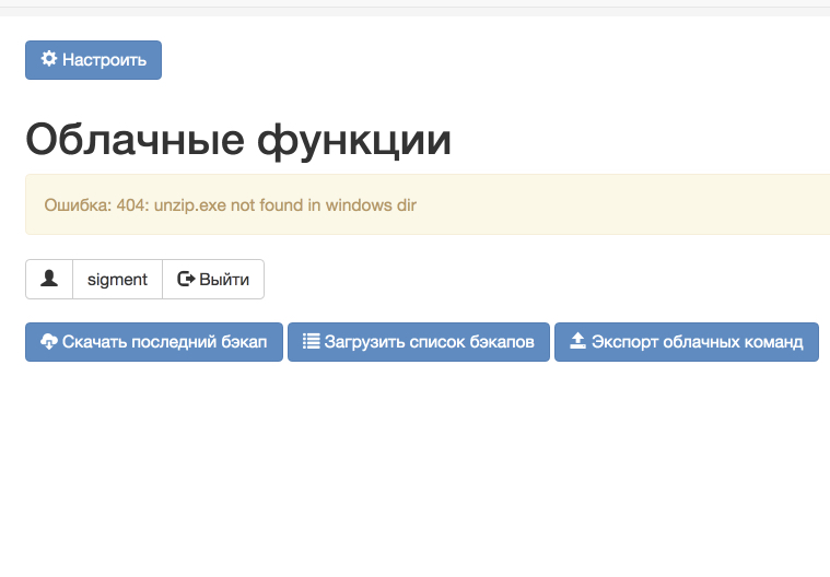

Не получается скачать бэкап с BLCloud. В чем может быть косяк? MD на ноуте Windows 8
- dev_broadlink (Панель управления) 2017-12-17 16-54-31.jpg (105.93 КБ) 5276 просмотров

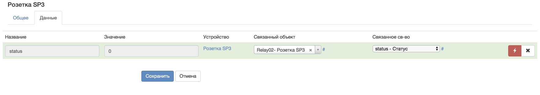

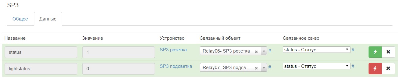

И еще вопрос..... Розетка SP3 - ночник не управляется с MD?
- dev_broadlink (Панель управления) 2017-12-17 17-01-15.jpg (58.34 КБ) 5273 просмотра

Может скачать unzip.exe и положить в C:\Windows? Он как бэ намекает...sigment писал(а):Не получается скачать бэкап с BLCloud. В чем может быть косяк? MD на ноуте Windows 8
Вполне себе управляется. Тип розетки выберите sp3.sigment писал(а):И еще вопрос..... Розетка SP3 - ночник не управляется с MD?

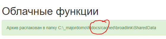

Вчера весь день парился, не мог обучить TC2. В е-контроле все отлично добавлялось и работало, но ни через rm-bridge ни через обучение обычное из МД не получалось записать, в облаке команд не было. в общем что только не пробовал. в конце решил добавить просто еще одну IR команду и посмотреть может облако глючит, и действительно, команда не появилась после скачивания последнего бекапа из облака. Все решилось удалением кеша из папки и повторения скачивания последнего бекапа из облака.
кстати там в пути слеш не тот, не знаю влияет или нет
может добавить удаление папки кеша перед распаковкой нового?

Удаление кэша вроде добавлено...но это не точно)) гляну ещё..а слэш точно не влияет...тем более их сам php расставляет...
