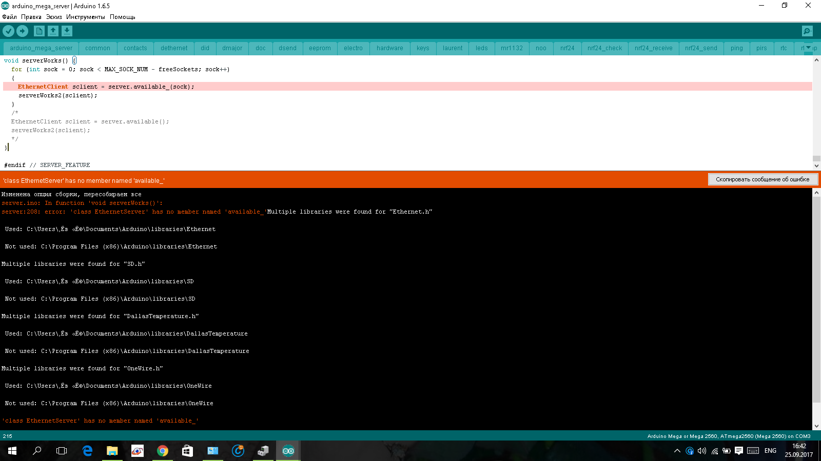

Добрый день. Подскажите пожалуйста в чем может быть причина ошибки
server.ino: In function 'void serverWorks()':
server:208: error: 'class EthernetServer' has no member named 'available_'
Multiple libraries were found for "Ethernet.h"

У вас библиотеки дублируются.

Удалите родную библиотеку интернет и установите из дистрибутива.

Спасибо за подсказку все заработало.

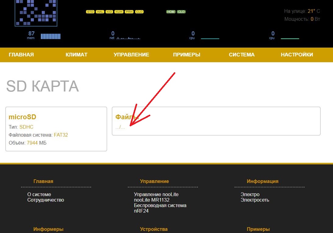

У всех так же показывает? Или только у меня?
Вкладка "SD карта"
SD файлы.JPG (118.21 КБ) 7978 просмотров
Re: Arduino Mega Server
Сообщение serghei »
Для начала надо выбрать второй пункт что то SD info или файлы. Пишу в слепую. Но на 016 версии это не работает ( скрипт выдаёт catch). Самое обидное - на 014 версии это работало и даже есть скрин на форуме. Пробовал дописать код , но не получилось.

Функция показа файлов отнимает много памяти и при этом мало кому нужна, поэтому она отключена в скетче, но работает и её можно включить.
(Ничего дописывать не надо, всё уже есть в системе)

Я все это веду к вопросу чтения файлов из каталогов :oops:
Разбирался кто-нибудь?

Вообще конечно это надо добавить в систему и в библиотеке всё для этого есть и проблем быть не должно. Но у меня времени не хватает и я считаю более актуальной задачу приведения в чувство ASC и добавления ему функций контроля передачи (чтобы исключить ошибки) и возможности передавать бинарные файлы.
А также подключение FTP сервиса.
