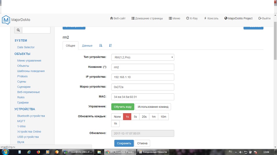

Re: [Модуль] Broadlink
где и куда в этой команде brLinkCommand('rolsenoff') забить правильное имя?nick7zmail писал(а): Магия какая-то)) я посмотрю почему так может быть...а вызываться должна по brLinkCommand('имя_команды'); попробуйте вручную забить правильное имя.
server i5, OS-Ubuntu Server 16., 1-wire
php 7, AMS,broadlink rm2,rm3 mini.

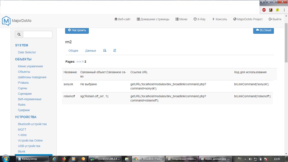

В модуле дистанционный пульт назван rm2
нажимаю тест команды, команда выполняется.
Ставлю в скрипт
brLinkCommand('rolsenoff_rm2');
ноль эмоций
Ставлю в скрипт
ноль эмоций

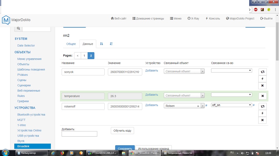

Покажите вкладку с данными.
Услуги в профиле коннект
два экрана
экран с данными
и экран использование команды
экран с данными
- экран_данные.jpg (91.27 КБ) 4697 просмотров
- экран_команды.jpg (88.25 КБ) 4697 просмотров
Дак у вас команда rolsenoff называется...вы её не переименовали...её и вызывайте из скрипта...brLinkCommand('rolsenoff');
Всё там правильно пишется!
