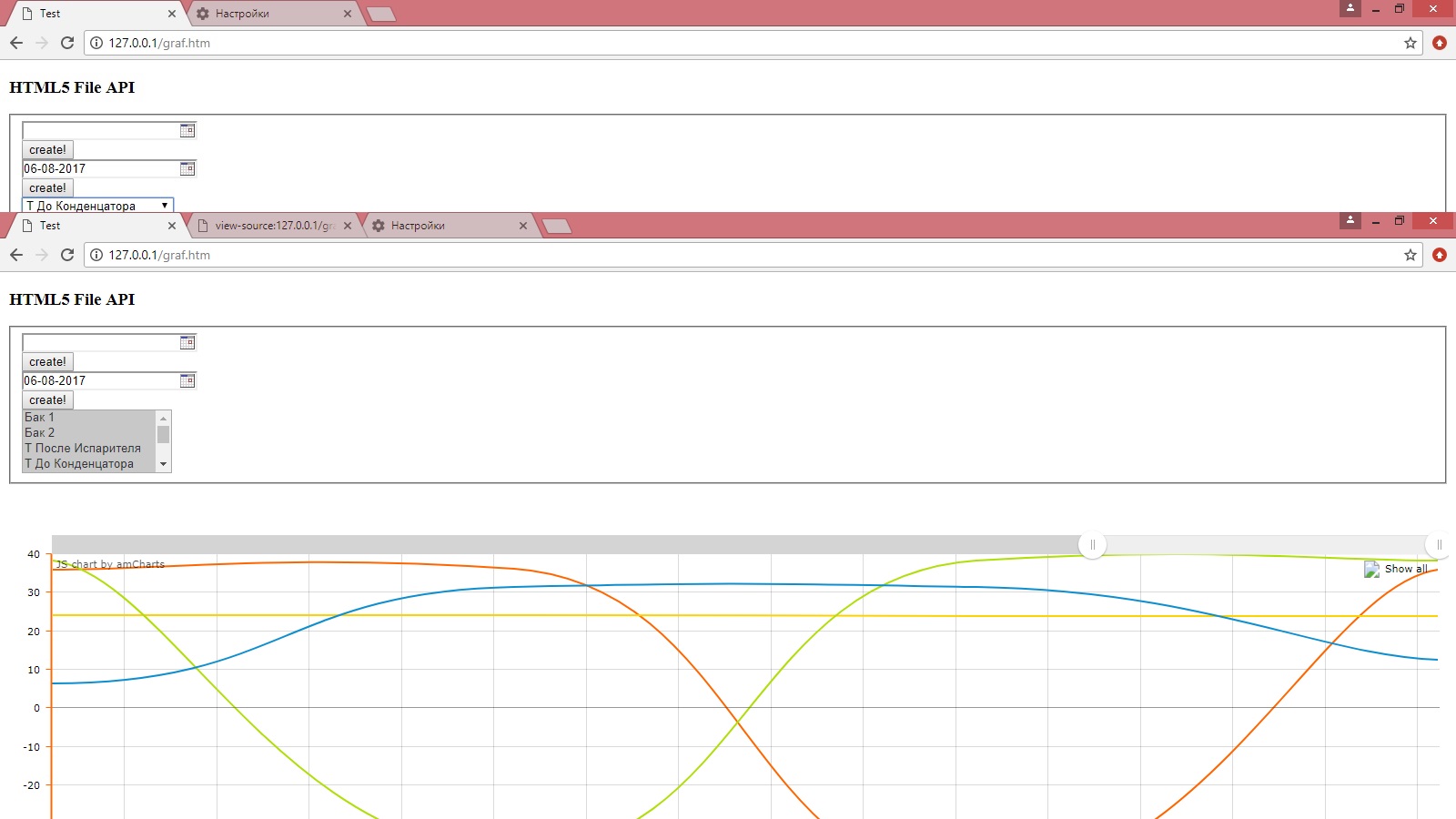

И за неделю одним файлом данные легко логируются..
а как выбирать?
Re: Arduino Mega Server
Сообщение serghei »

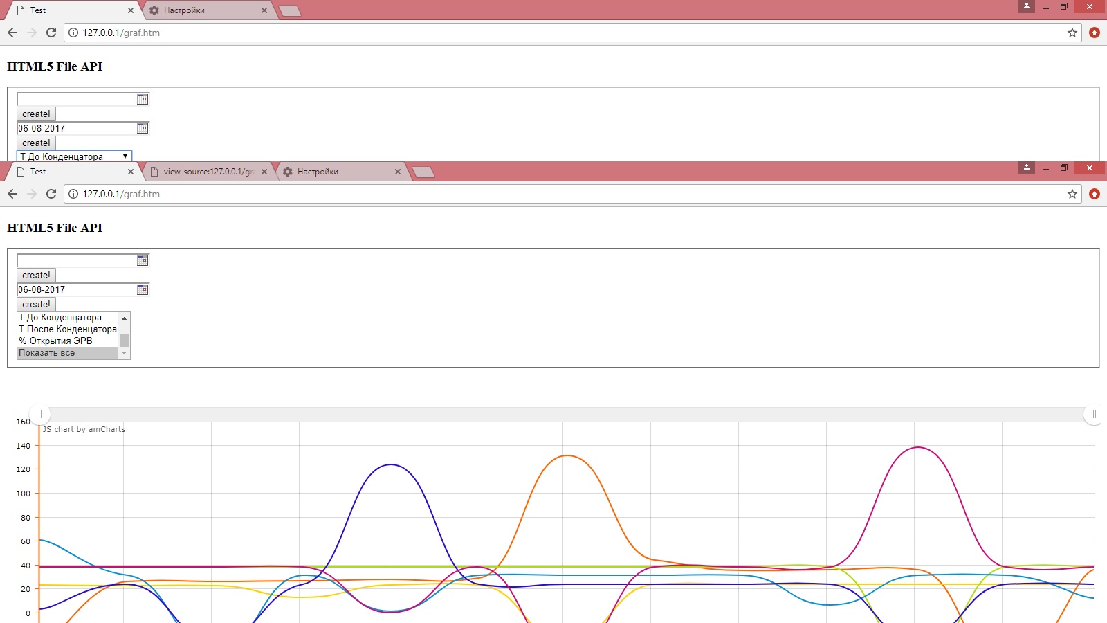

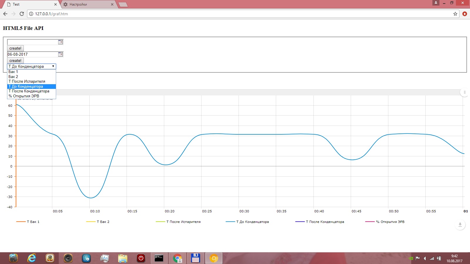

Ну это вообще без комментариев. Выбирать муторно ( пока сообразил ) , но графики строятся мгновенно. И названия датчиков обязательно вписывать в текстовом файле ? То есть как нам напишешь , то и выведет ?.
Ну и что бы закончить эту тему все таки как записать данные в файл ? По образу лога сообщений добавил

А не как не выбирать)))) На моей странице просто все в куче. Зато удобно смотреть недельную динамику )
в этом и весь фокус,вот хочешь ты к примеру поменять название датчиков,надо на веб странице править,исправить надо в двух местах,тут тебе надо подправить файл desct.txt и все,библиотека сама изменит нужные данные и ничего править не придется,для русских букв нужно сохранить файл в utf-8

Это я про свою страницу говорю. ledmax написал код и страницу для одного файла "gotdata.css". И туда же в Chart вывожу. Вот за неделю один раз даллас глюкнул в - 127 С. По мне так то же очень полезная функция.
А по твоей " graf.htm" надо файлы записывать.

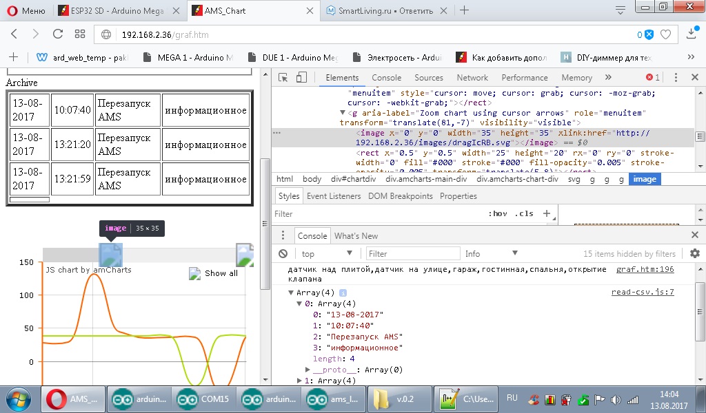

Убрал длинные имена в библиотеке. Но все равно не вижу ,где упоминаются папки /images/.Иконки не вставляются. Надо переходить на новую библиотеку SDfat.

/images/
это в библиотеках надо править они из них грузятся

Сообщение serghei »
Так названия иконок нашел и поправил, а вот названия папки не вижу ( что бы убрать ).

в amcharts поищи и название файла там же
